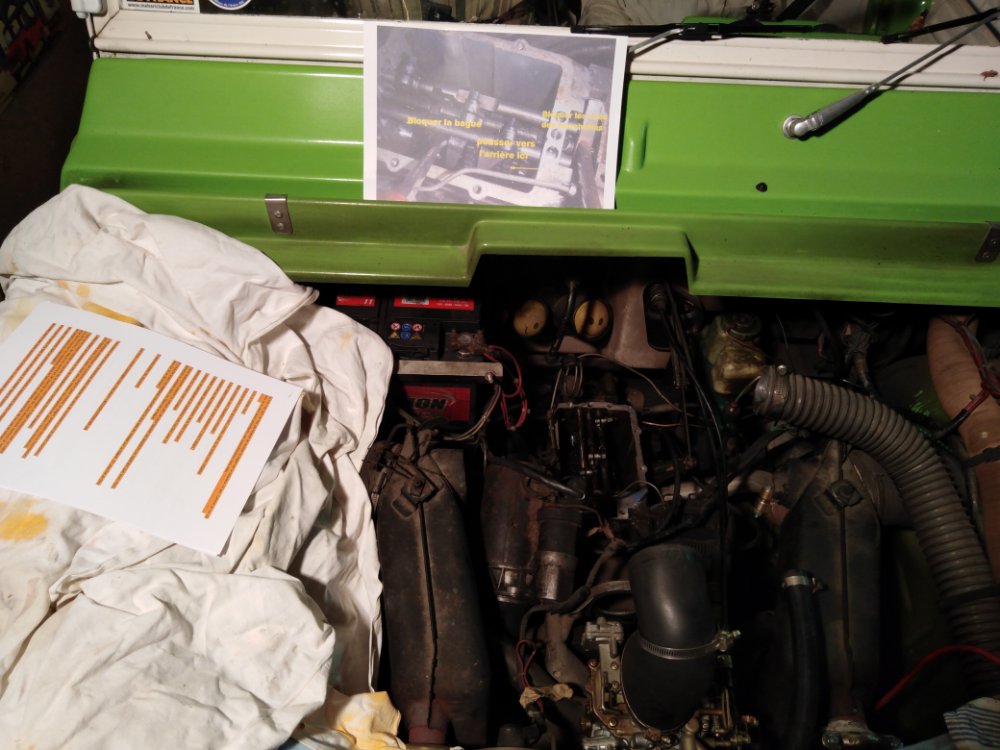

Re: Problème de BV
Je fais çà samedi prochain, j'ai tout préparé, il y a plus qu'à.
Re: Problème de BV
Pas moyen, çà le fait pas!!!
Tout est démonté ,il reste plus qu'a sortir le moteur/boîte.
RIMEHA 31
Messages : 322
Enregistré le : dim. 4 févr. 2007 11:55
Localisation : Midi-Pyrénées
Re: Problème de BV
Message par RIMEHA 31 »
Tu as essayé en faisant avancer la voiture au lieu de tenter de visser dans la boîte ?
C'est pas évident à priori mais dès que tu as compris le truc ça le fait bien.
Jean-Pierre

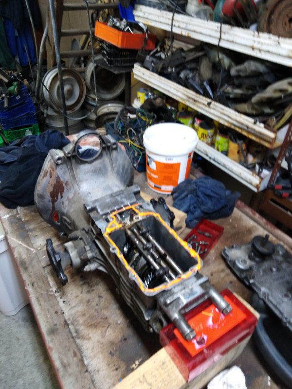

Re: Problème de BV
Si tu galères, tu auras aussi vite fait de démonter ta boite, enlever le couvercle Arrière, repérer l'emplacement des fourchettes sur les axes si tu n'as pas les outils et tu auras un accès direct à ta bague.
Tu pourras ainsi bien la pointer pour qu'elle ne se dévisse pas.
Je l'ai fait il n'y a pas si longtemps dans la journée.
Attention aux billes des axes !!!

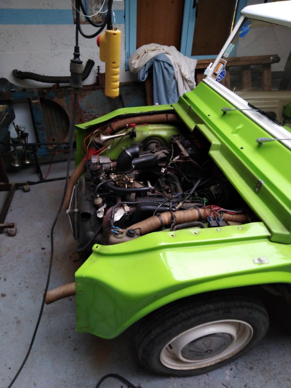

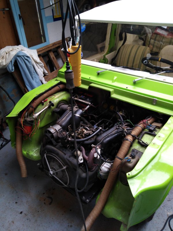

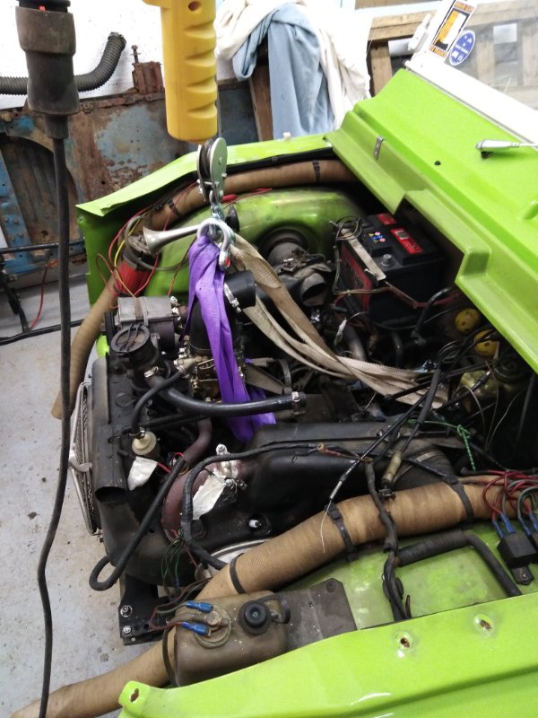

Re: Problème de BV
Moteur prêt à sortir :
Vidange +huile neuve, contrôle du passage des vitesse et la boîte est bonne pour le remplacement de la malade.
Une fois tout sorti, nettoyage du compartiment moteur et remplacement de certains consommables.

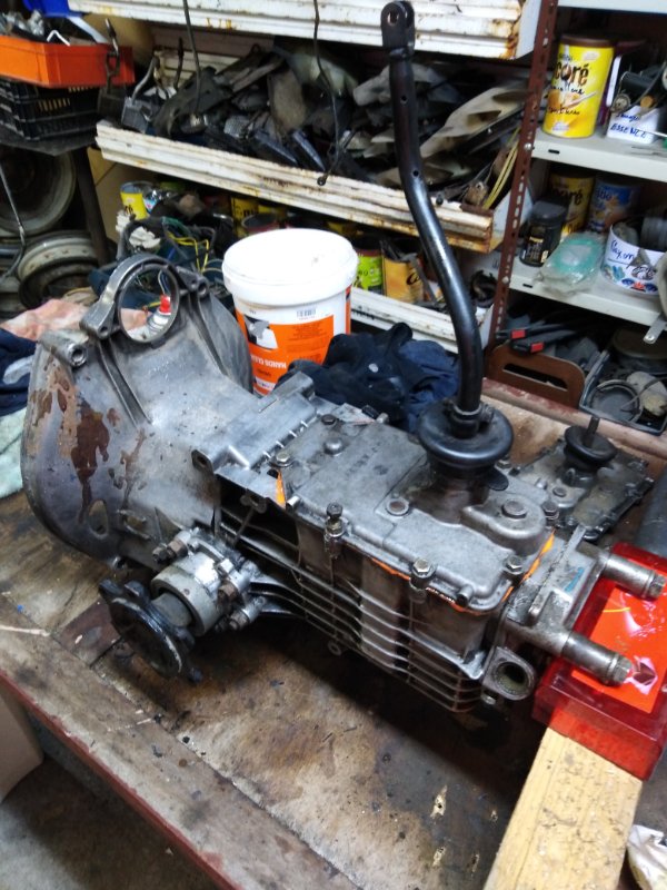

Re: Problème de BV
baladeur matter et les ecrous de cul de boîte ?
la bv bloqué c'est reparable avec un peu de patience
Re: Problème de BV
J'y mettrais le nez dedans plus tard,quand j'aurais le temps :mrgreen:
Re: Problème de BV
je parlais pour celle de remplacement "baladeur matter et les ecrous de cul de boîte ?"
Re: Problème de BV
Matter et tout nickel!!
Je vais pas me faire attrapper deux fois :mrgreen:
