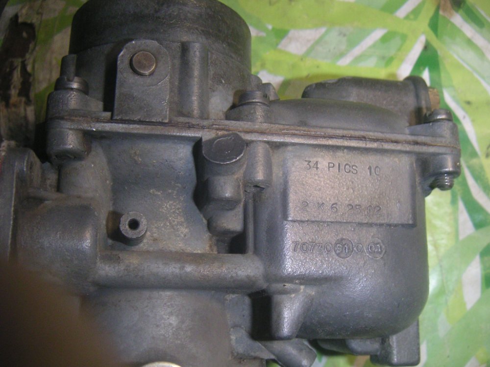

Le carbu porte les inscriptions suivantes :
34 PICS 10
2 K 6 25 02
70730 91 0 0.1
91 et 0.1 sont dans un cercle.
C'est bon ?
La commande du papillon a un peu de jeu radial (léger) pas de jeu latéral quand le papillon est fermé,
un peu (beaucoup) de jeu latéral quand il est ouvert.
Bon 25 € je ne me suis pas ruiné.
J'ai un peu la trouille de le mettre en pièces.
Y'a des co...ries à éviter ?
Cdlt
Jean-Pierre
Re: Un carbu pour mémé.
Les prises d’air par l’axe de papillon c’est surtout gênant au ralenti…. À suivre.
Il y a le 25 parfait c’est donc bien un CIT 193 pour 602 en embrayage normal.
2K6 il est né le 2 novembre 76.
Tout le reste je ne sais pas ce que l’on peut en déduire mais rien de beaucoup plus intéressant.
Il est plutôt très simple ça devrait bien se passer. Prends des photos pour toi et prends aussi tes repères avec une vue en coupe, voir RTA.
