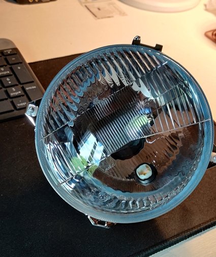

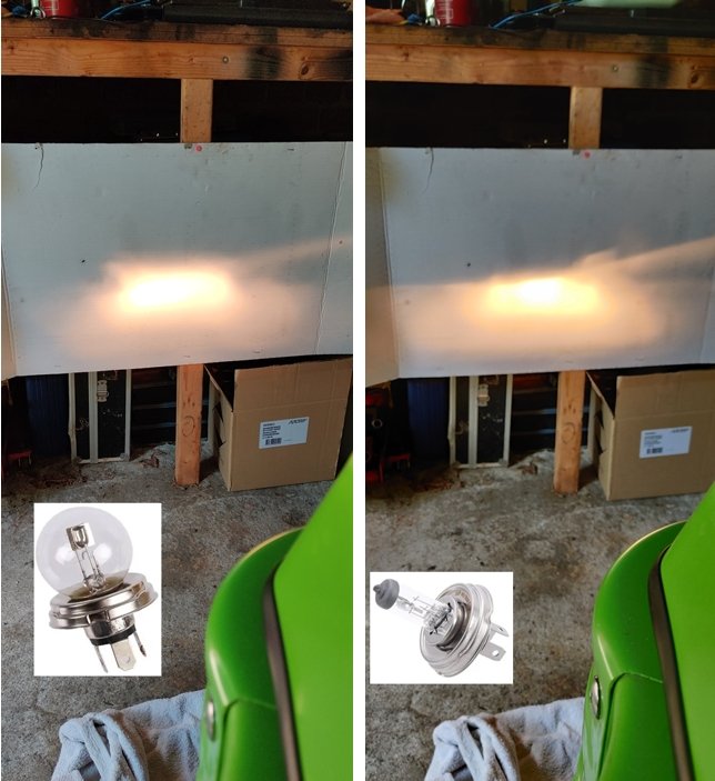

Après quelques recherches et coups de fils pour valider les infos, j'ai reçu ce matin les nouveaux phares dont la qualité de refabrication est sans aucun doute bien supérieure à celle des phares "argentins".
voici 2 essais avec les ampoules que j'avais à disposition lors de mes précédents tests sur les %!@*#&?/~¤ de phares
A droite: Bosch R2 Halogen pure light 45/40w P45T
il reste à prendre RDV au p'tit garage pour réglage et enfin repasser au CT pour clôturer l'histoire.

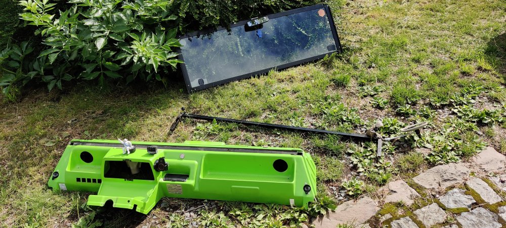

Ah oui, pour la petite histoire, c'est souvent quand il faut que ça marche... que ça marche pas: Lors du passage au CT, hormis le problème de phares, le moteur d'essuie-glace a fait l'autiste :twisted:
Bon, le mec qui a restauré la mémé il y a 13 ans, a eu la bonne idée de "tartiner" de graisse le support de pare-brise 8-) :mrgreen: ;)

Bon courage pour le remontage du moteur d’essuie-glace mais effectivement tu as été bien inspiré de bien graisser le support de pare-brise.

ils viennent de chez M**A. Je cherchais des AM pour ne pas tout remplacer.
PS1: Ils sont fabriqués en Pologne (ciglés "E20").
Bonne journée hé!
