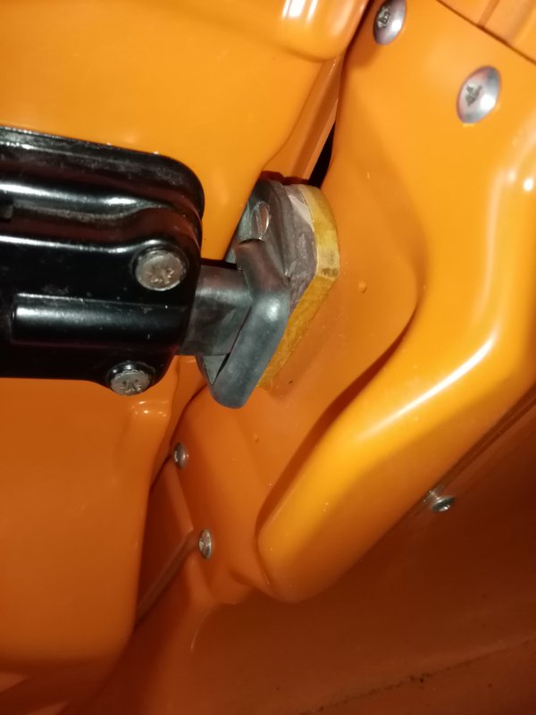

Fais nous une photo de ton montage au niveau de la gâche ..

c'est remonté ! c'est très moche, calage de 10mm, je vais essayer de peindre ça pour que ça passe mieux mais je dois avouer que ça me plait pas beaucoup...

Re: réglages portes
Christophe, écoute le pro ... :lol:
Si tu veux que ça coïncide mieux, il te faut mettre le support de gâche en ABS qui correspond à ta serrure, c'est à dire l'ancien modèle.
Ta gâche sera ainsi plus près de la serrure.
réf MCC: 043210506
réf :11-0390 chez 2cvpassion
réf: 8850 R chez MCDA

merci Prés '
il me semblait bien que je n'avais pas les bons mais voyant que ça montait, je pensais que "ça le faisait". c'est dommage qu'en achetant un kit complet AM, ils m'aient collé des support NM ? je vais voir avec MCC ce qu'ils peuvent faire pour rattraper le coup mais à 40€ le bout avec la réduc, je doute ....
