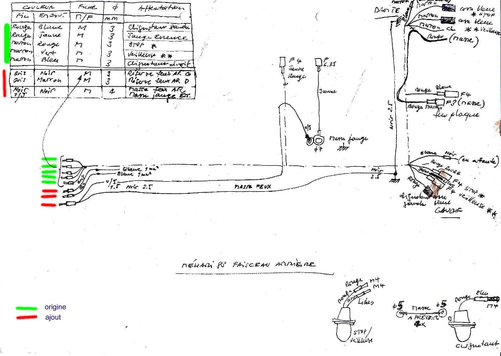

Un schéma à main levée pour le faisceau arrière.
Schéma faisceau arrière.jpg (118.16 Kio) Vu 1497 fois

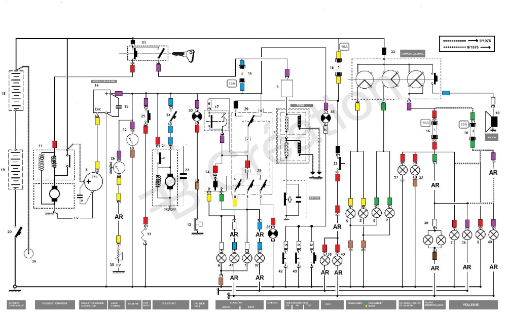

Bonsoir, si ça peux t'aider pour la réfection du circuit du circuit arrière.
On retrouve les cinq cosses blanc bleu rouge verte et mauve qui donnent naissance au faisceau.
Cordialement
papou49
CIRCUIT 24V LEGENDE F.jpg (175.33 Kio) Vu 1451 fois
