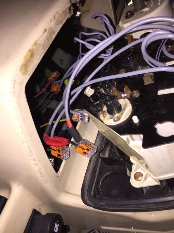

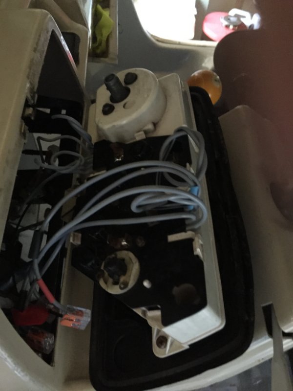

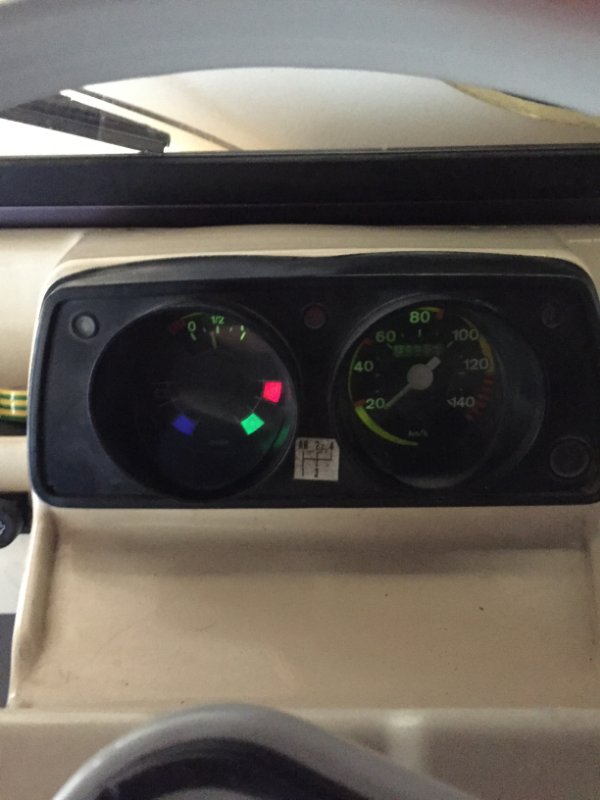

Bonjour à Tous
J ai récupéré ma platine 35 euros
tout marche bien
COMPTEUR 2 003.JPG (78.02 Kio) Vu 2273 fois
COMPTEUR 2 004.JPG (103.88 Kio) Vu 2273 fois
COMPTEUR 2 005.JPG (73.33 Kio) Vu 2273 fois

Re: Platine compteur NM
à mon avis, sauf erreur de ma part, ton voyant de charge risque de rester allumé.
il ne doit pas y avoir de lampe en direct sur le support de douille.
à l'origine c'est une grosse résistance (je ne connais plus le nom) qui est mise à cette place.
beaucoup de nouveaux compteurs ne la possède plus car lorsqu'elle claque, le voyant reste en permanence allumé. La solution était de la retirer faute de refabrication de cette pièce.
Oui ce put.... de relais de charge :( :(
Si il est absent le voyant est éteint
