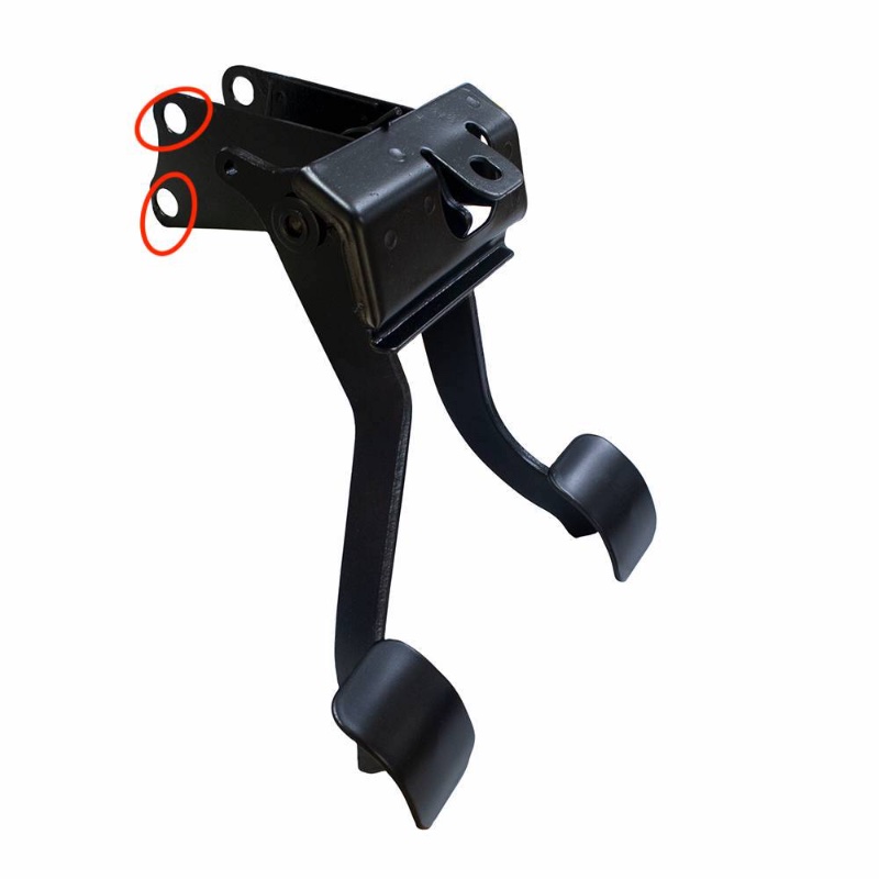

Pour valider la théorie de Jérôme fort probable desserres les boulons sans les sortir et tentes de faire bouger le pédalier si tu arrives à le lever c est que le bas n est pas pris par le boulon du bas ce qui expliquerai la hauteur....

les 2 boulons desserés rien ne bouge, et les trous du pedalier bas j'ai mes boulons dedans... je ne comprends pas et ne vois pas d'autres trous ....sur la photo je pense que c'est le gros trou en bas du châssis tubulaire que vous apercevez ou un reflet..
quell un aurait la cotation savoir si le perçage sur le chaissis tubulaire n'a pas été fait trop haut??? ca m'aiderai, car vu tous les problèmes sur le châssis arrière je me dis que le travail a du bien être fait sur le châssis avant.....

JEROME D 80 a écrit : dim. 8 août 2021 18:59 Sur la photo où j'ai fait la flèche on voit le trou du pédalier sorti de la vis de fixation du bas du maître cylindre
les 2 visses sont bel et bien en place je pense qu il s agit d un reflet sur la photo, mais tout est serré et rien ne bouge et pas de trous...

Comme te la fait remarqué Jérôme, ton pédalier n' est pas fixé correctement !,

a quel niveau doit il se fixer??? je ne vois pas d'autre trou a l'exemption des 2 du châssis tubulaire quelqu'un aurait un photo, ca m'aiderai merci a vous
Re: pedalier mehari
Sortir la vis du bas et descendre les deux tôle s pour que la vis prenne le treillis le pédalier et maître cylindre

la visse du bas??? vraiment desolé mais quelle visse du bas?? j'ai 2 trous dans le maitre cylindre et le pedalier dans lequel j'ai mis les 2 boulons sur les 2 trous du châssis, je ne vois pas du tout du tout.... :roll:
Re: pedalier mehari
Pourtant sur la photo où j'ai mis la flèche on voit le trou de fixation du bas du pédalier donc la vis du bas passe à côté
Du coup pédalier trop haut

il y a que 2 trous sur le pedalier que j'ai entouré en rouge donc je ne comprends quoi descendre ou monter, encore une fois desolé, mais la je vois pas du tout et je n;ai pas d autre trou je viens de zoomer a fond sur mon iPhone je ne vois pas d'autre trou et idem sur le châssis....
Re: pedalier mehari
Sur la photo avec la flèche que un pc on voit bien
Va voir en vrai sur la voiture

En fait, tu as les vis qui passent dans le support du tubulaire, ensuite dans la plaque du pédalier et enfin dans le maitre cylindre .
>Le problème doit venir du trou inférieur du support pédalier. La vis est passée à côté, alors que la vis supérieure est bien dans les 3 trous.
Ce qui fait que le pédalier est trop haut dans l'habitacle.
Tu dois enlever la vis inférieure, redescendre le pédalier vers le plancher est repasser la vis. aide toi d'un tournevis pour recentrer tout ça.

bonjour a tous, je sais que ca fait un moment, mais je n’avais pas eu le temps de revenir bosser sur ma mehari, du coup je viens vous faire un update et vous dire que j’avais bien raté un trou, tout est rentré dans l’ordre j’avais juste mal visé 😉
