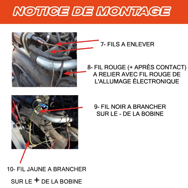

Vérifie encore ton câblage. Le +12V ne vas pas sur la bobine mais sur le boitier d'allumage (fiche male).

Re: Panne d'allumage
Oui je confirme

Verifie que le fil rouge du boitier est bien au plus après contact !
Si oui c'est surement le boitier HS. Si tu dois le changer met un régulateur électronique ca éviteras les surtensions :idea:

Oui le fil rouge est alimenté par le + contact , je pense acheter le le standard 12 volts en allumage .
