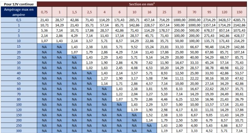

Pour le fil de 0,75 mm², je dis que c'est un peu mince pour plus de 6 A; je mettrais au moins du 1,5 mm².

Amédée 95/21 a écrit : sam. 13 févr. 2021 15:09 Pour le fil de 0,75 mm², je dis que c'est un peu mince pour plus de 6 A; je mettrais au moins du 1,5 mm².
Allez on négocie a 1mm²
Re: Comment installer un appel de phares
Radin, va !

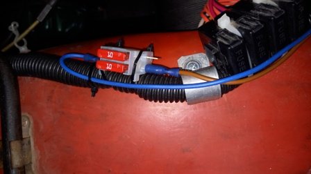

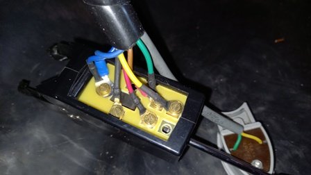

Finalement j'ai choisi la solution la plus simple, mais qui me suffit largement vu l'utilisation que je compte en faire.
J'ai fait un pont entre l'arrivée + permanent du comodo et le plot qui correspond a l'allumage des phares. J'ai pris la précaution de le protéger par un fusible.
L'inconvénient c'est effectivement en fonction de la position de la manette du comodo, l'allumage simultanément des veilleuses. (quand la manette est poussée vers le TdB).

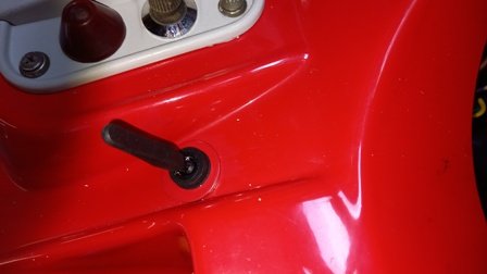

Manette

Fusible

Branchement sur comodo
