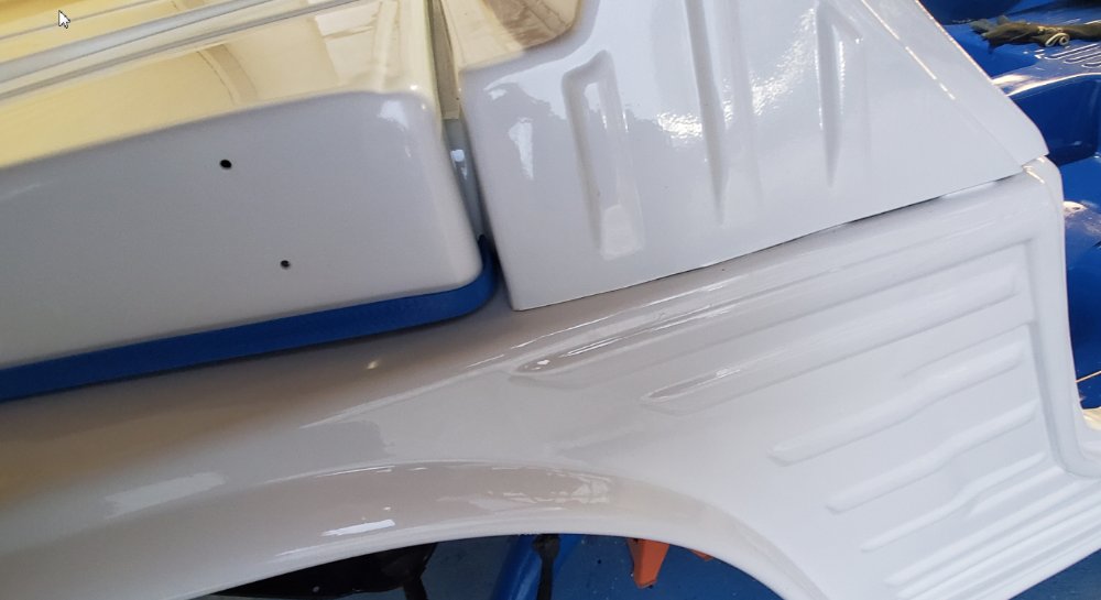

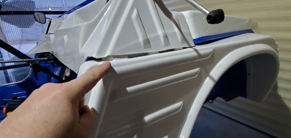

Montage à blanc : fait ,je pense que ca restera comme ca .
Il y a un pb de faux équerre de quelques mm je pense , les deux lateraux sont bien en contact contre la tubulure arriere , et par rapport a la tubulure avant, le lateral gauche est 9 mm plus avancé , pourtant les cotes
entre tubulure avant et arriere sont les même de chaque cotès !!!!
ptet que les lateraux n'ont pas exatement la meme cote !!!
enfin je vous joints quelques photos du montage a blanc ,j'ai essaye de tricher un max en rognant un peu et en essayent d 'equilibrer le TdB
coté passager ,là ou j'avais un gros ecart , j'ai 6 mm ca ne se voit pas trop de loin

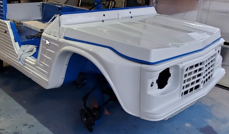

merci . j'ai fait un gabarit carton pour retailler le capot pour qu'il s'ajuste bien .
reste à tout redemonter , passer le faisceau .tester ,démarrer la bête qui sommeil depuis 10 ans , et remonter en dur ce que j'ai fait aujourd'hui .
c'est fini pour cette semaine pour la mehari ,demain je serais sur une 4 L Teihol
coté conducteur ,
coté conducteur ,
de pres on voit bien , mais un ptit coup de silicone et peinture et ce sera nickel

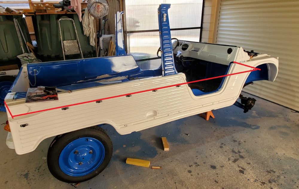

Salut ,j'ai cherché d ou pouvait venir mon pb , j'ai trouvé une difference en plus sur cette cote sur le panneau de droit (coté passagé)
coté conducteur 226.5cm
coté passager 227.6cm
Par contre si je prends la même cote de la tubulure à l’arrière ,j ai une différence de 4 mm.
ca restera comme ça ,mais je pense que mon pbs vient en parti de là ..
