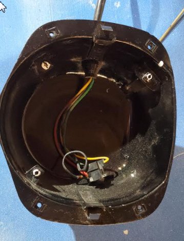

Salut Gino23 , j'avais le meme souci que toi ( regarde quelques commentaire plus bas )

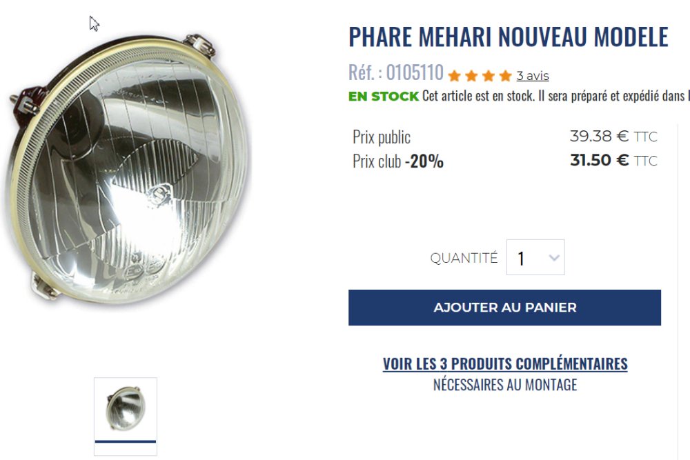

cuvelage acier Marchal , j'ai monté des phares NM de chez MCC 1er prix , ils avaient 4 fixations j'en ai démonté une , et " encliqué" les trois autres .
il faut mieux faire ca sur l'etabli et monter l'ensemble sur la calandre ,puis branché.
j'ai mis ce type de phare :
ci joint photo de mon cuvelage :

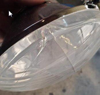

attention au colis ,car qaund je l'ai recu ,il y avait un bruit de verre ,j'ai ouvert et l'un des deux était cassé . si tel est le cas ,faire une video en ouvrant !!!
il me l'ont quand meme echangé !!! sympa chez MCC :
a+

Merci zarkus77
C'est tout à fait ce qu'il me faut. Ca peut servir à beaucoup , car c'est montage assez peu répandu.

moi j'ai joué un peu de la pince pour les mettre dans l'axe ,mais ca tient nickel .
