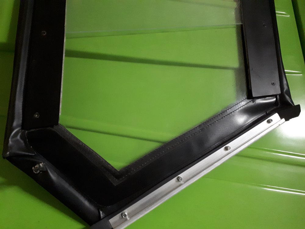

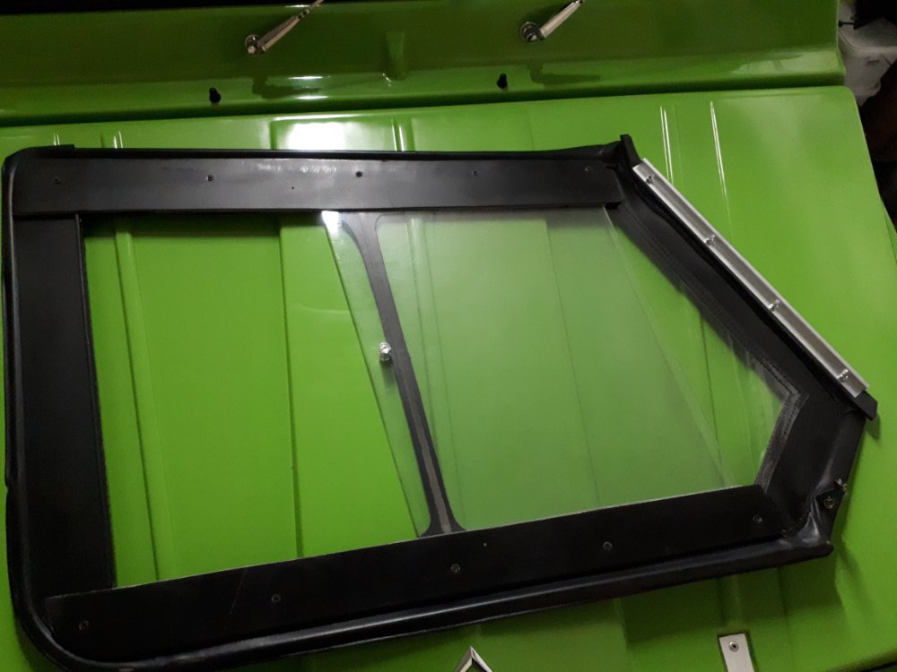

C'est fait comme ça.
Ça un autre avantage ,les hauts de porte sont plus rigide(très léger).

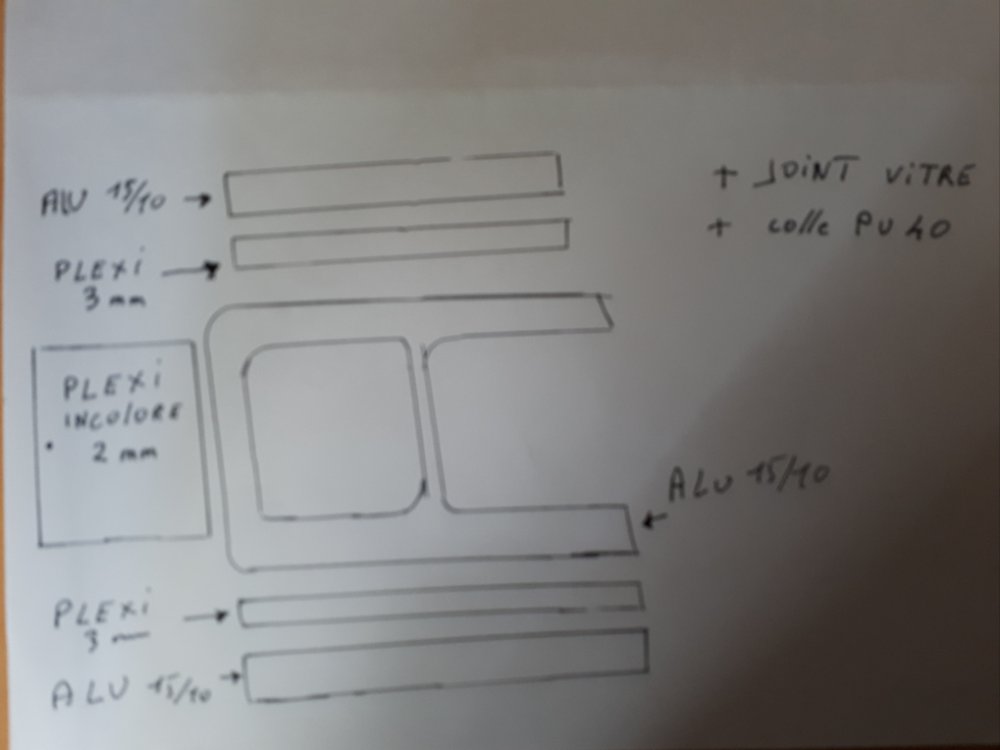

Petite dernière.

Merci pour les détails et le plan !

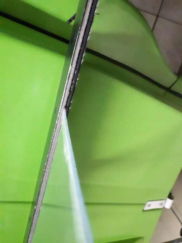

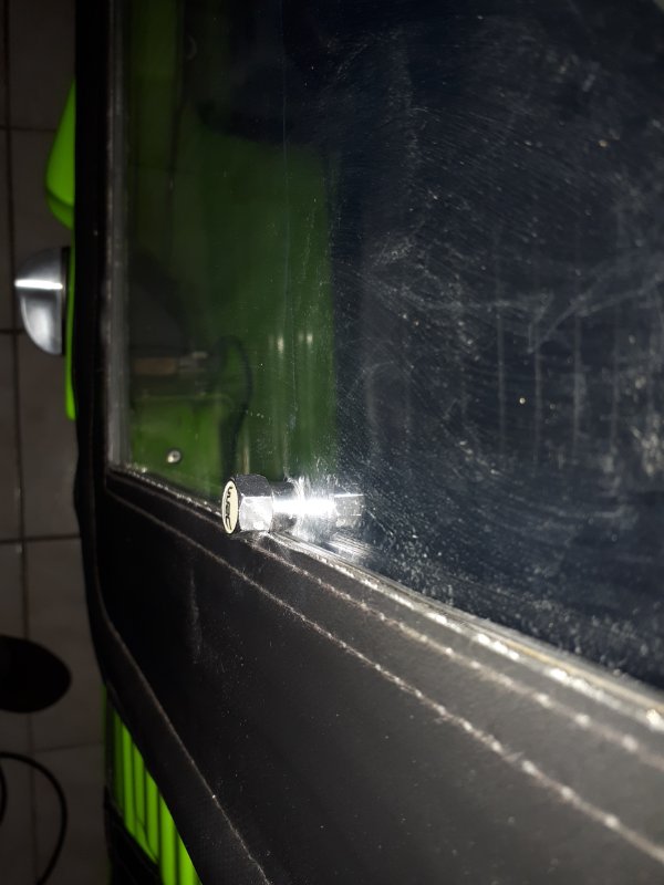

Est-ce que l'air n'a pas tendance à rentrer par l'arrière de la vitre rigide ? Et l'eau ?
Loïc
ALAIN60
Messages : 21
Enregistré le : sam. 26 sept. 2020 17:14
Localisation : Oise
Re: Haut de porte avec ouverture
Message par ALAIN60 »
Non l'aire et l'eau ne rentre pas,il y a un petit joint rond noir et creux sur la hauteur à l 'arrière et les bouchons de valve suffisent à le maintenir plaquer lorsqu'ils sont en appui sur l'alu(vitre fermè).
En place depuis plusieurs années ça ne bouge pas, joints coller à la néoprène ,privilégier le plexi coulè à l'
extrudé ça tiendra mieux dans le temps .
