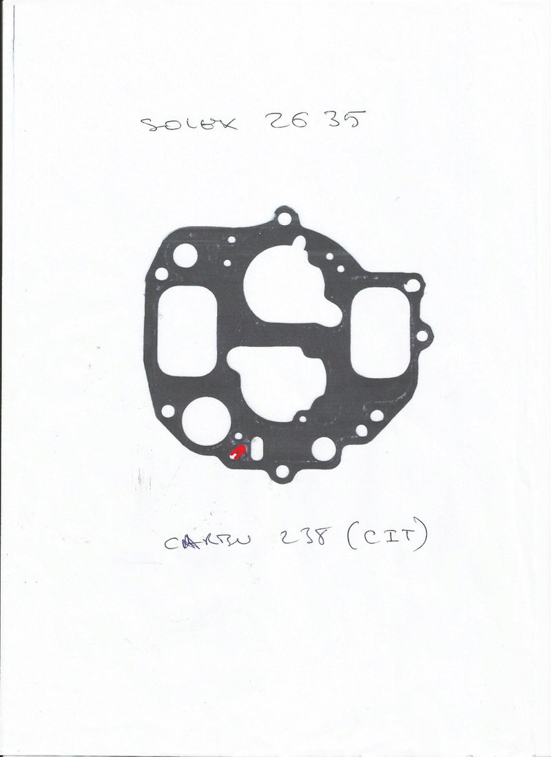

FAB25 a écrit : jeu. 13 août 2020 15:24 J'ai eu un peu le même problème sur un carbu repère 197.
J'ai changé joint mais elle faisait que de caler. Après contrôle j'ai remarqué que les trous ne correspondaient pas vraiment...
Superpose ton ancien et nouveau joint est si besoin est, un petit coup de cutter et le tour et joué!
Bon courage!
en fait le trou du ralentit ( je pense que c'est celui là n'etait ps au bon endroit ou plutot au meme endroit !!! le passage de ce trou est oblong et le trou n'etait sur le trou direct mais décalé de 8mm, j'ai découpé au cutter un petit trou oblong ! les symptomes etait comme le gicleur bouché : plus de ralentit sans starter .... je remonte et je vous tiens au courant mais je pense que vous avez etait de tres bon conseil tous les deux, un grand merci car je commencais à enrager !!!

essais fait et elle fonctionne nickel chrome !!! demarrage à chaud et à froid nickel sans accelerer ... pas de trou et pas de calage lors de freinage fort . elle a jamais aussi bien ronronné mais ce joint m'a fait craquer !!!! je confirme la hauteur des flotteurs à 15mm pour un 26/35 repere 238 ! un grand merci pour votre aide !!
Re: probleme carburation
Donc la photo du joint (dont on s’aperçoit qu’il s’agit en fait d’un truc fait maison....) ci-dessus est non conforme ? :roll:

Magicméhari a écrit : ven. 14 août 2020 14:30 Donc la photo du joint (dont on s’aperçoit qu’il s’agit en fait d’un truc fait maison....) ci-dessus est non conforme ? :roll:
c'est ça ! par contre jai achete un kit pour carbu chez CIpere et il y avait 2 joints ...celui du schema et un autre avec les deux trou ronds du passage des supports des flotteurs et le petit trous etait au bon endroit ! c'est comme ça que je m'en suis aperçu .
Ceux avec les 2 trous ronds seraient pour de plus anciens double corps.
Il n’a pas encore été constitué de trombino complet fiable.
