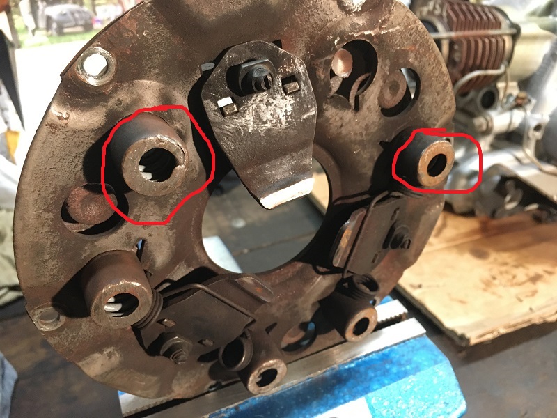

Bon j'aurai pas tout démonté pour rien. Je n'avais plus de ressort à la butée, mes linguets sont bien usés mais surtout il manque un ressort sur le mécanisme d'embrayage. on dirait aussi que les cylindres qui tiennent ces ressorts sont usés / limés au culot (voir photo -j'ai marqué les plus usés). Pourtant aucune trace de frottement du coté de la boite. Avez vous une idée ?

Aucune trace non plus sur la fourchette ?

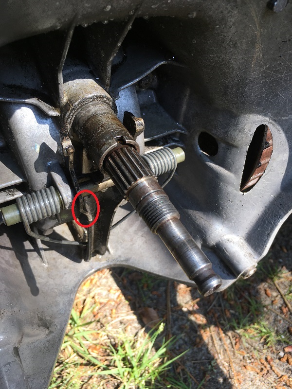

Merci PapyCit, effectivement en regardant mieux il semble que cela frotte sur la fourchette !
Il doit y avoir une pièce du puzzle qui doit pas être la bonne....

Tu dis que les cylindres qui tiennent les ressorts sont marqués. Mais as tu vu qu'il manque carrément un cylindre entre les 2 que tu as repèrés?
Il y a quelque chose qui a frotté contre, et en a même arraché 1. Est-ce la fourchette? pour moi oui.

Oui c'est bien la fourchette qui frotte (pas beaucoup car je roule depuis 5 ans mais ca frotte) et il me manque un cylindre et un ressort. Je cherche à comprendre d'ou cela vient.
Trop de jeu dans la course de la fourchette ? butée pas assez épaisse ? mécanisme ''adaptable'' pas conforme à l'origine ? un peu des trois.....

sur la photo de ta boite , on voit tres bien ou ça frotte : :shock:

Pour que le bas de la fourchette frotte il faudrait que celle ci avance plus que prévu . Par un système de bascule , si la partie basse avance , la partie haute recule . Or le mouvement de la partie haute est limité par la partie arrière de la butée . Pour que le défaut apparaisse il faudrait que le manchon alu de la cloche soit trop court ( peu probable ) soit qu' il y ait un défaut sur la butée , ou une butée non compatible avec modèle de mécanisme d' embrayage , ou un mauvais montage de celle ci . As tu des freins tambours ou à disques ?

Ne jamais faire tourner un moteur avec un embrayage 3 doigts sans monter le câble d' embrayage qui doit tirer sur la fourchette....
Sans le câble, la fourchette touche les fameux ressorts du mécanisme....d'où détérioration de ceux ci...

exact , en principe ça ne t arrive qu' une fois...et tu t en rappelle à chaque embrayage que tu refais
Il y'a très longtemps... en concession, une série de mécanisme défectueux de CX nous avaient servi de leçon
Depuis , chaque fois que je refais un embrayage,(de moins en moins souvent ) je vérifie d'une façon ou d'une autre, le bon fonctionnement, avant de tout remonter ? et ceci quelque soit le véhicule,

Merci à Vous . Effectivement c'est ce qui a du arriver quand j'ai fait changer le moteur il y a 5 ou 6 ans.
