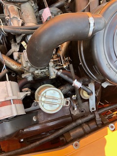

21C99A36-45F8-4460-B99C-0B383BB63617.jpegoula! merci mais non je ne vais pas aller si loin, déjà, vu que je l ai reçu je viens d installer le clapet à la sortie du carbu, on verra si c’est efficace...j’ai hésité à le placer plus vers le reservoir...à voir je vous ferai un retour. En tout cas ça démarre et roule comme avant, c’est dejà ça ;)
[img][img][/img][/img]

Désolé pour la qualité de mon dernier message...depuis le téléphone j’ai
un peu m...... pour les photos Bonne journée

merci pour les photos. Je monterais le mien avant la pompe mécanique et ferais suivre une photo. Aprés, bhein je ferais le retour du si mieux ou pas 8)

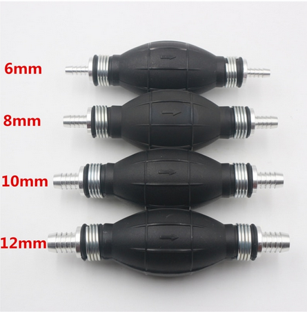

Et pourquoi ne pas mettre une poire d’amorçage comme celle ci :
Dispo ici par exemple : https://www.aliexpress.com/item/4000307781260.html
Ludo

Attention les poires chinoises, elles ne tiennent pas longtemps . J'en ai fais les frais :cry:

bonne idée à la base ludo59, mais il faut dans mon cas du mec qui veux un minimum de confort tirer la durite dans l'habitacle et faire le retour carbu. Tout cela en prenant une poire de qualité comme le dit Sergio.
Ça va coûter plus cher et plus de boulot qu'un simple clapet anti retour. Enfin, c'est mon avis.

Sinon en poire d'amorçage, il y en a de monté sur les bateaux hors bord sur les réservoirs . Elles sont certainement plus fiables :wink:
