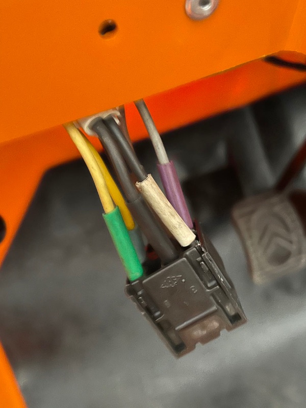

Mon bouton warning (carré) a 7 fils : 1 vert, 1 bleu, 1 marron , 1 violet, 1 blanc et 2 noirs.. sur une Méhari de 1985 avec faisceau d'origine.
Les seules indications que j'ai pu trouver donnent une numérotation des fils, mais pas de couleur.
Quelqu'un a t'il l'info pour le branchement? Quand je le branche, mon commode de clignotant met en fonctionnement les 4 clignotants quelle que soit la position, donc soit bouton HS, soit erreur de branchement.. Quand je le débranche, les clignotants fonctionnent normalement.
Merci ;)
