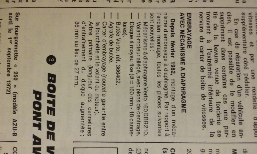

Après quelques recherches dans différentes revues et documentation technique ,je n'ai trouvé que cela (voir photo).
Le carter d'embrayage est différent à partir de 1982 ,mais que veut dire :nouvelle garantie entre la fourchette et le volant moteur?
Peut être nouvelle garde?
De-plus dans un 2 CV expert ,M Barcat évoque la possibilité de passer d'un mécanisme d'embrayage à trois doigts à un mécanisme à diaphragme en remplaçant simplement le volant moteur ,par un de 2cv6 allégé (modèle après 1982).
Qui a fait ce genre de modification?
cordialement
FONFONS

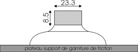

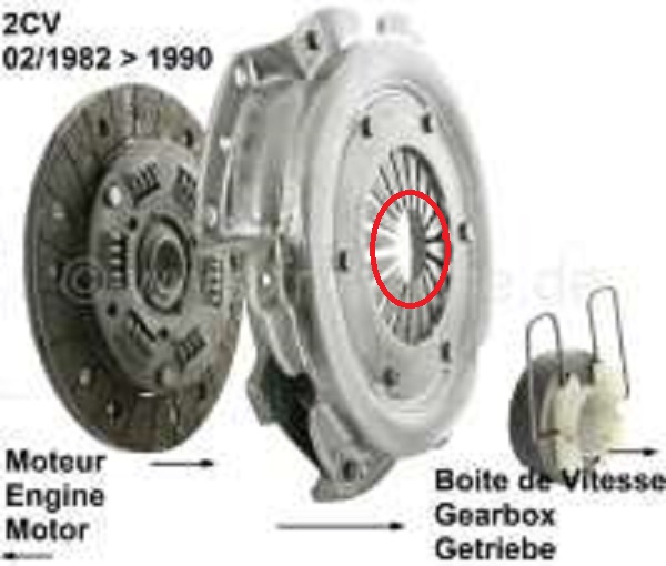

j'ai déja monté ce disque MODIFIE , qui te permet de conserver ta Boite ( oubli le changement du pignon et du carter )
il suffit d'un nouveau volant , nouveau mécanisme , nouvelle butée , et un ancien disque que tu usine aux cotes du schéma
avec ce montage ,les cannelures du disque d'embrayage , s'engagent complètement sur le pignon a queue
maintenant , à toi de jouer ! :wink:

J'ai une boite avec la bonne cloche et carter mais pas l'arbre primaire cannelure longue. J'avais déjà un poste à ce sujet sur le forum. Si j'ai bien compris la modif du disque d'embrayage proposée par PROTOS 43 Il s'agit de réduire le ø exter du support cannelé d'un disque d'embrayage 3 doigts afin que la butée puisse passer par dessus vu que sa course et plus longue C'est bien ça ? C'est pour être sûr avant d'acheter un disque ancien modèle.

PROTOS 43
Messages : 787
Re: QUEUE DE BOITE
Message par PROTOS 43 »
Il faut usiner le disque comme indiquè , pour laisser une marge suffisante ,
entre les languettes que j'ai entourè de rouge et le moyeu du disque d embrayage ,
car lorsque la butèe appuie sur le mècanisme , les languettes se resserrent vers le moyeu !
il y a quelques années que j'ai fait la modif , et pas de problèmes ;

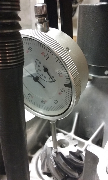

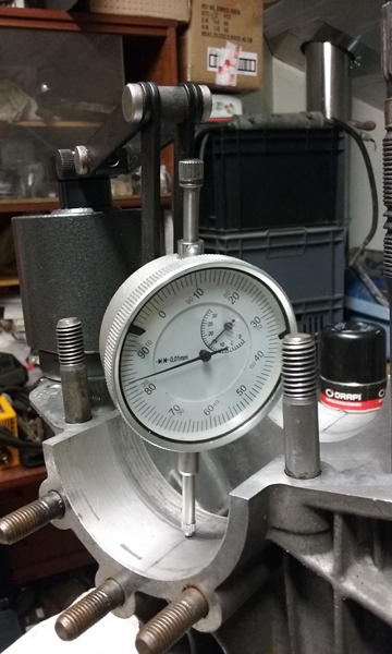

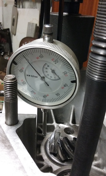

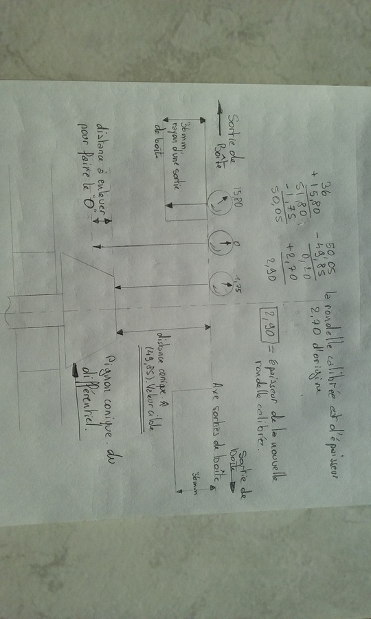

réglage de la distance conique (valeur cible indiquée sur le cône :49.85 mm):
-j'ai utilisé un comparateur avec un débattement de 25 mm, fixé sur le plan de joint de la boite (cloche d'embrayage démontée)
-pour la mesure j'ai utilisé la rondelle calibrée d'origine"2.70" avec le roulement inférieur neuf de cul de boite
-faire le zéro
-mesurer la distance conique : 1.75 mm
-mesurer la distance sur les 2 sorties de boite :15.80 (36 mm est le rayon de la sortie de boite, axe de référence)
15.80 - 1.75 = 14.05 + 36 =50.05 - 49.85 = 0.20
la rondelle d'origine étant de 2.72, il me faut une rondelle calibrée de 2.72+0.20 = 2.92 pour obtenir la bonne distance conique
-montage d'une rondelle calibrée de 2.90 mm
-contrôle du réglage avec la même méthode

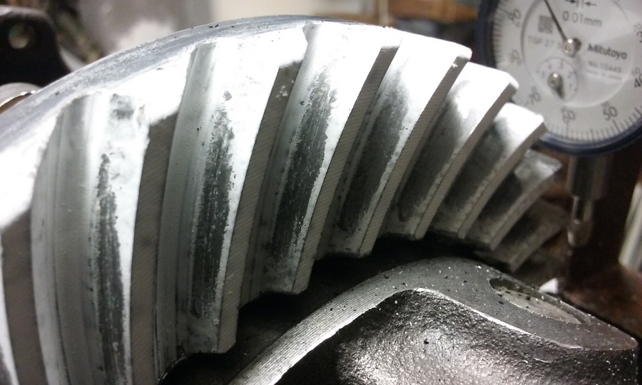

-contrôle de la portée du pignon conique sur la couronne du différentiel (la couronne est recouverte de talque)
