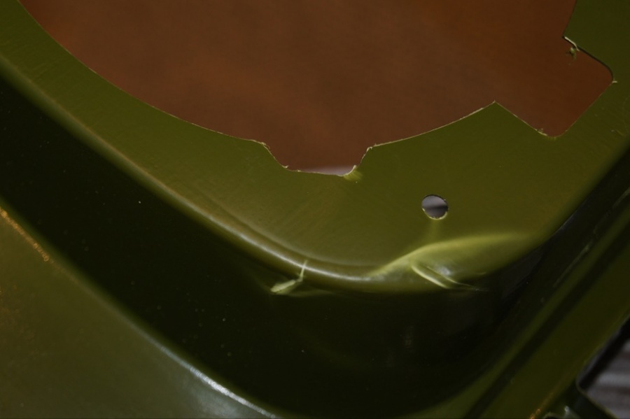

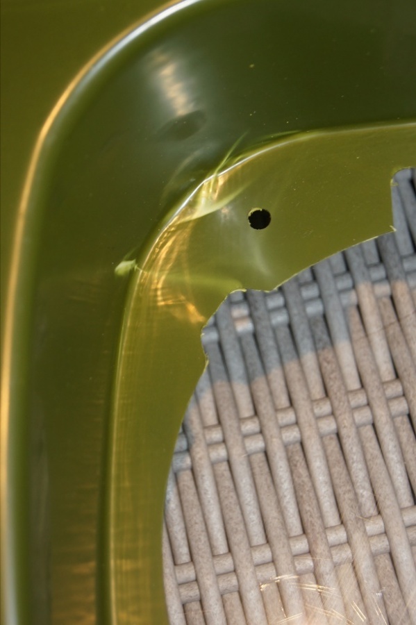

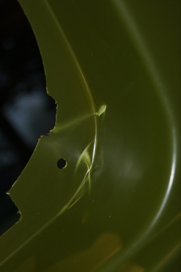

Nouvelle surprise , a l entourage des phares sur la calandre sur la partie intérieure le plastique ne fait que quelques dixièmes
Je fais des photos demain et re réclamation
Le nouveau capot qui m est renvoyé sera filmé idem je ferais des photos

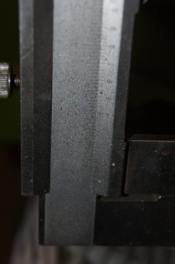

Les photos , dans l angle l épaisseur est de 0.8 pour 2.5 d épaisseur moyenne pris a plusieurs places on voie le jour a travers dans les angles , sur la blanche la cote est de 2 mm a cet endroit
Pour vos problèmes de recouvrements pouvez vous les mettre sur le forum ou me les envoyer en MP pour faire suivre chez MCC

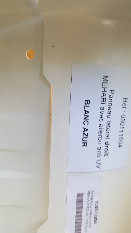

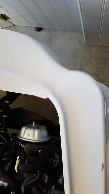

après une présentation a blanc des panneaux je me retrouve dans la même situation de domi88 a savoir un problème de découpe des panneaux latéraux venant en reprise avec le panneau arrière ainsi que pas assez de recouvrement Des panneaux latéraux avec face avant (il me manque a minima 2 Cms pour avoir un recouvrement correct et pouvoir contre percer les trous pour le vis inox)
j ai sollicite K6 et il reconnaissent le défaut de fabrication des panneaux latéraux , j attends un remplacement des ces panneaux mais je ne suis pas sur que cela règle le recouvrement avec la face avant (j ai comparé les longueurs des anciens panneaux latéraux avec les nouveaux et je constates que les longeurs totales sont identiques)
je pense que la forme de la bassine n est pas adaptée au niveau des passage de portes
a suivre je vous tiens informe des reception des panneaux lateraux que k6 doivent me re livrer 8)

Comme moi pour les passages de portes , repris cotes sur vieille bassine coupé l excédent 1 , 5 cm environ et ça tombe OK sur les 2 caisses " c est mieux d avoir du rab que pas assez " et en plus les panneaux tombent mieux en haut des portes

Pour domi ses panneaux partent demain de K6 , ils semblent attentifs a nos soucis et suivent le forum alors n hésitez pas a faire part de vos soucis car comme l a si bien dit Sergio si on ne dit rien ils peuvent pas savoir

effectivement un contact à été pris et première proposition "envoyer deux panneaux conformes".

Pour la face avant je suis plus réservé l épaisseur a l intérieur des phares est vraiment faible 1,1 mm au lieu des 0.8 mais bon !!! Signalé " je pense faire un courrier AR pour faire des réserves "si ça pète dans quelque temps il y aura une trace

L' épaisseur aux cuvelages est donnée pour 1,2 m/m donc 1,1 pas catastrophique .
