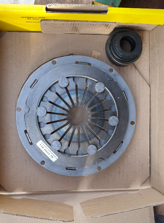

Mécanisme et cloche :

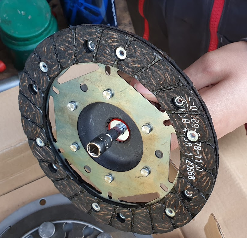

Disque :

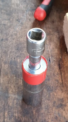

Et notre super centreur DIY :
utilisant 1 rondelle + douille et rallonge 1/4

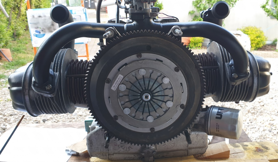

J'ai failli oublier, le tout en place :
Re: Quel embrayage choisir ?
Tu as une sortie de boite avec un carré ?
ludo59
Messages : 131
Message par ludo59 »
Pierre Rouanne a écrit :Tu as une sortie de boite avec un carré ?
non du tout, le diamètre extérieur de cette petite rallonge fait pile poil 12 (ou 13mm je ne sais plus), c'est à dire le diamètre ext de la queue de boite.
