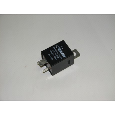

J'ai eu un peu le même soucis sur une centrale de chez 2CVP... pas de schéma, pas d'instructions, du coup j'en ai grillé une... :cry:
Est ce que quelqu'un saurait me dire facilement comment brancher tout ca ? car entre chacun des fournisseurs, les lettres, couleurs, etc... sont toutes différentes... :?
Voici la centrale en question:
Merci d'avance
T
