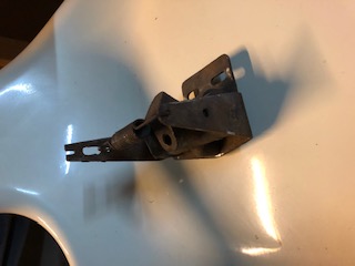

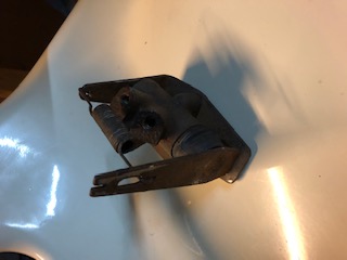

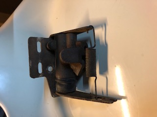

La piste HY... pas facile car les H sont en liquide synthétique. Les seuls avec circuit de frein en minéral (LHM) sont les ambulances qui ont eu de la susp hydropneumatique, rareté extrême.
La référence du limiteur LHM monté sur les HY ambulance n'est pas celle des méhari 4x4 1er montage, ni d'aucun autre qu'il l'a partagé.
Le limiteur vendu chez cipère (mais en fait non dispo...) ref HY456-37 n'est pas celui pour le LHM.
La piste C35... freinage haute pression au LHM.... suivez bien !...
L'indicateur de chute de pression monté de juillet 76 (un peu avant sur certains exports) à juin 81 est bien commun aux méhari 4x4 équipées pendant le montage du 1er limiteur.
Le limiteur C35 monté jusqu'en juillet 82, qui provenait de l'ami super, est bien commun au premier montage de la méhari 4x4. (après juillet 82, seuls les C35 export suisse le conservent)
Le limiteur C35 monté depuis juillet 82 (sauf suisse) ressemble mais n'a pas la ref identique au second montage méhari 4x4
Dans tous les cas, les ressorts C35 leurs sont propres et différents selon type de limiteur employé.
