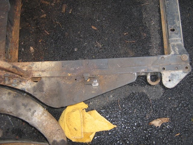

Zebre 69 me demande des informations sur l'identification du chassis de ma 69.
C'est loin, de plus j'ai changé de chassis donc plus d'informations d'origine.
Mais en retrouvant mes vieilles photos (pour une bonne resto, il faut des photos, encore des photos)

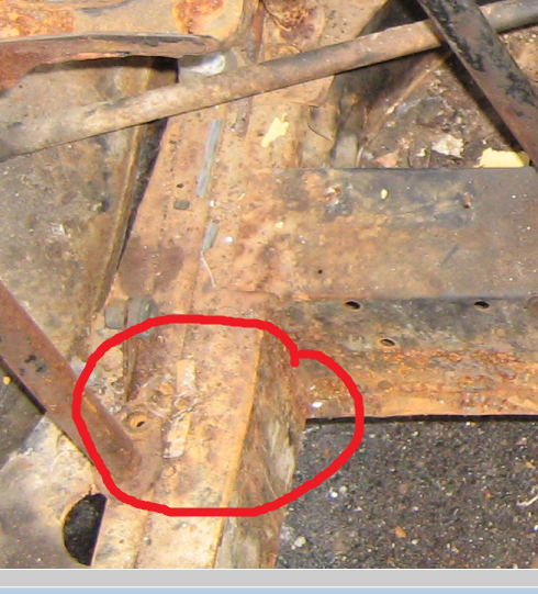

D'abord les plaques d'identification rivetées sur le chassis
Et l'endroit sur la partie avant droite du chassis où elles étaient rivées. On voit bien l'emplacement des rivets

Mais, dans mes souvenirs, je ne me rappelle pas avoir vu des chiffres frappés sirectement sur le chassis.
Petite réflexion philosophique.
En 69, les méhari n'étaient pas citroen, donc les chassis ont du être fournis en pièces séparées, donc sans N°avec les logo citroen en plus non?
Pour ce point, je fait appel aux spécialistes , je pense à magic qui a plein de doc d'époque?
De plus, si je me rappelle bien, en fait il y avait une petite plaque toute en longueur sur laquelle il y avait des informations, le numéro du chassis il me semble

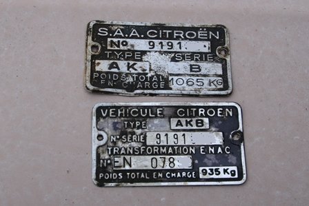

Une étiquette métallique peut-être pour l’identification en usine de la plateforme, un code pour la traçabilité en quelque sorte, ou bien comme pour d’autres pièces de tôlerie/fonderie, la Ref pièces détachées, ça dépend ce qu’il y avait de frappé dessus… à l’époque pour une plateforme, possiblement un numéro à 7 chiffres commençant par 5 ou un truc entre 4 et 7 caractère commençant par A (2cv et éventuellement des dérivées) c’est une Ref de pièce.
Exemple d’étiquette vu sur ckc Image
AKB donc une assez précoce et de la tranche de numéros attribués à Rennes la janais http://www.mehariclubdefrance.com/spip.php?article216
