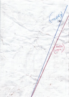

donc je vous confire ;le tub 69 n a pas la meme inclinaison que les autres 110° ; 115° (précision d un rapporteur ...)

Alors, voilà j'ai pris des mesures qui vont dans le sens de ce qui a été écrit, je trouve aussi 6° d'écart entre les deux inclinaisons, ce qui se constatait bien quand je superposais les portes. Il n'est pas possible d'incliner le PB vers l'intérieur, car tout est déterminé par la position du support qui elle même est figée par le "treillis" avant. Quand on projette les 6° au bout des 42cm de PB on obtient une distance comprise entre 3,5 et 4cm (je parle de la corde et pas l'arc).
De plus la partie qui descend sous le rétro n'est pas exactement la même (voir les 2 liens ci-dessous). J'avais remarqué que les vieilles portes fer allaient mieux que les portes alu neuves.
Ma conclusion : donc en fait dans mon cas il faut que j'opte pour une porte prévue pour PB fer alors qu'il est en alu (mais qu'à l'origine le treillis est celui d'une 69 tout comme tous mes abs
Ci dessous les liens illustrant quelques différences ((en vert la 1978 (PB alu d'origine) et beige la 1969 (PB alu rapporté)))
