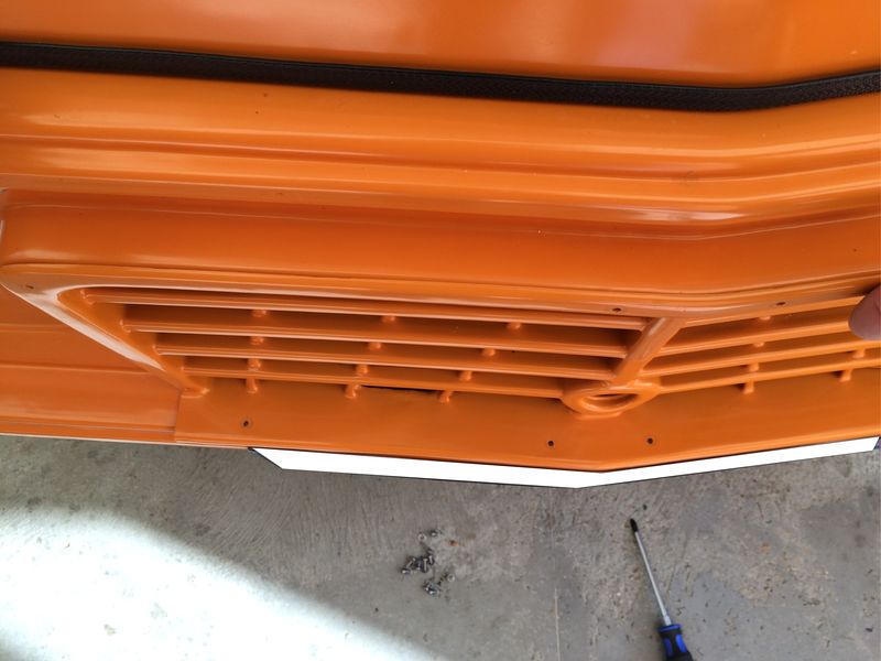

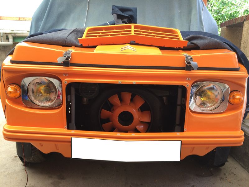

Les cotation de découpes et perçages de la face avant d'origine:
Les écrous plastique sont ceux-ci achetés chez Nauroto (2 paquets de 5) https://www.norauto.fr/produit/5-ecrous ... egoryName=
J'ai utilisé des vis parker inox avec rondelles, le tout en diamètre 4mm.

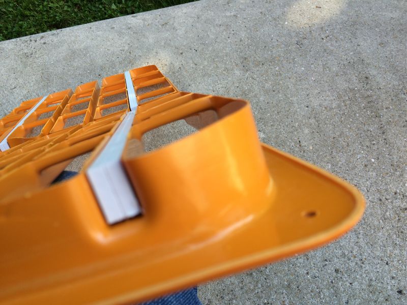

Bonjour ,

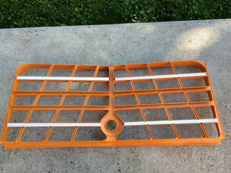

Très belle réalisation . :D Comme quoi les méharistes ont des idées .......Peux tu faire une photo de la face arrière de ta grille ? Celle ci s' emboite sur l' emplacement ou est elle en surépaisseur ?

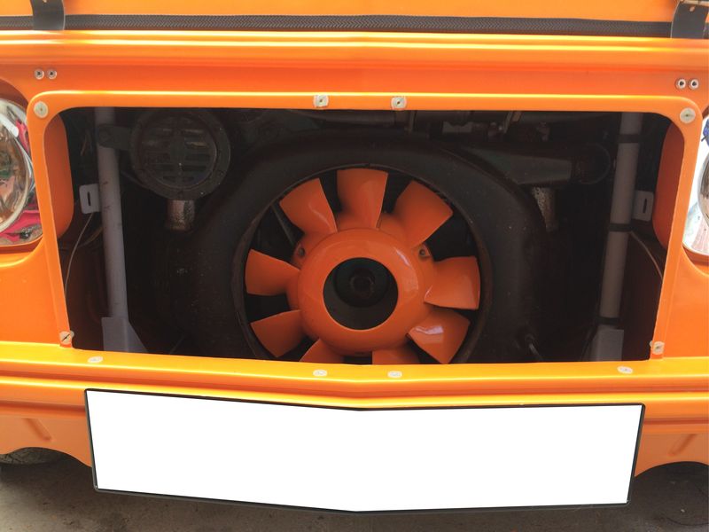

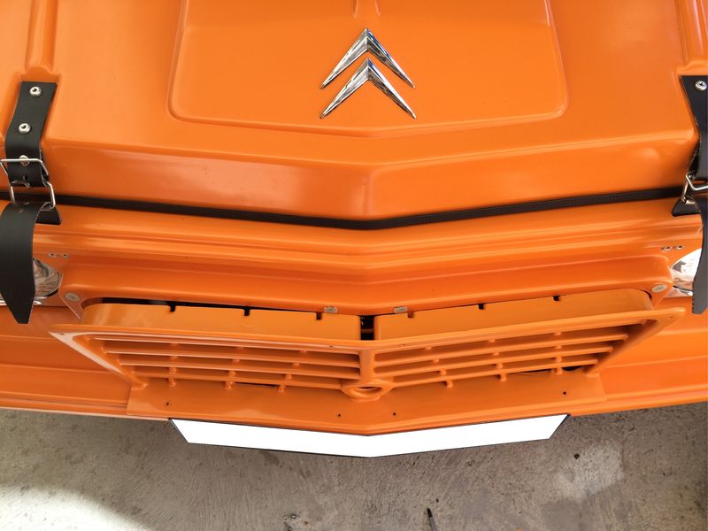

Bonjour, merci pour tout ces compliments ..... à vous de jouer pour réaliser la même chose si cela vous convient.

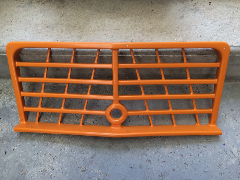

Cette motif a un coût puisqu'il faut une seconde face avant pour récupérer la calandre :cry: mais bon, pas le choix ... j'avais essayé d'autre options pour ne pas avoir à racheter une face avant mais le résultat était clairement moche !!!
Si je me rend à la sortie dans la Somme, certains pourront voir en réel la modification :D .

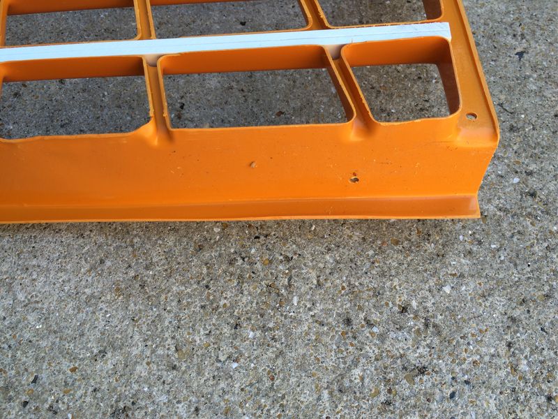

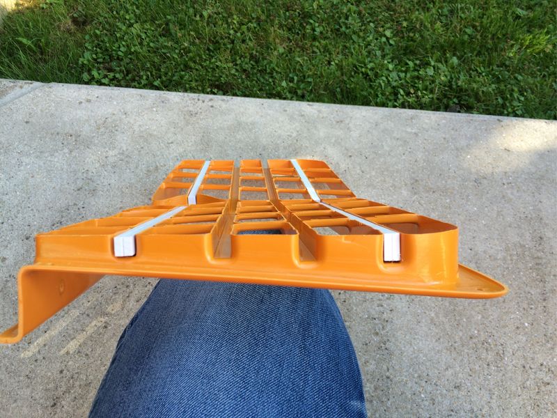

Voici les photos complémentaires demandées par Papycitron16

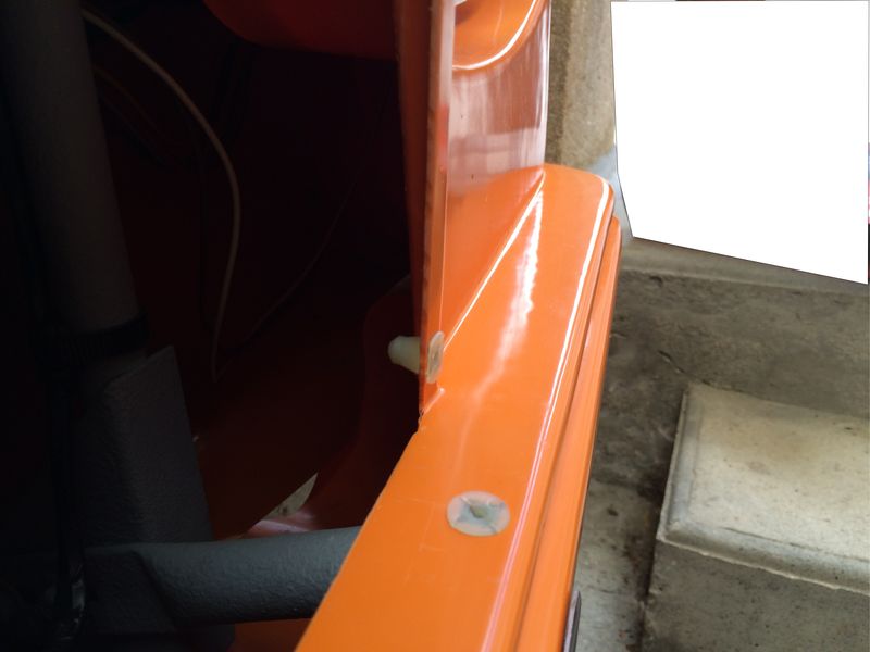

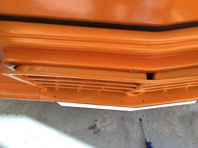

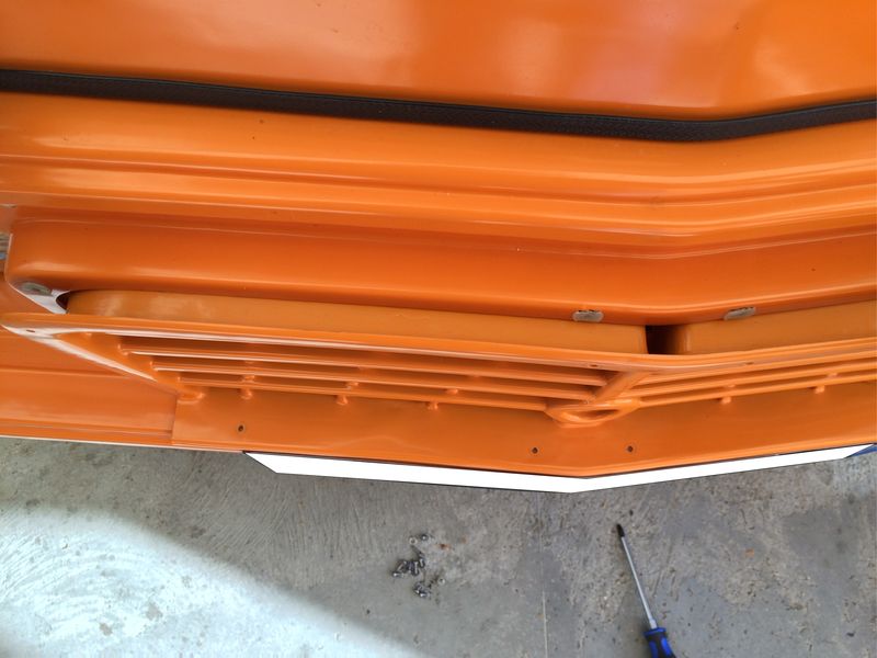

la suite ... vous verrez que j'ai pris soin de découper la calandre de la nouvelle face avant en laissant le rabat tout le tour pour que la coupe ne soit pas visible lors de l'assemblage ... et le rabat permet de compenser l'épaisseur des chevilles plastiques.
Pour la partie basse, j'ai gardé volontairement le retour pour garder la rigidité d'origine.

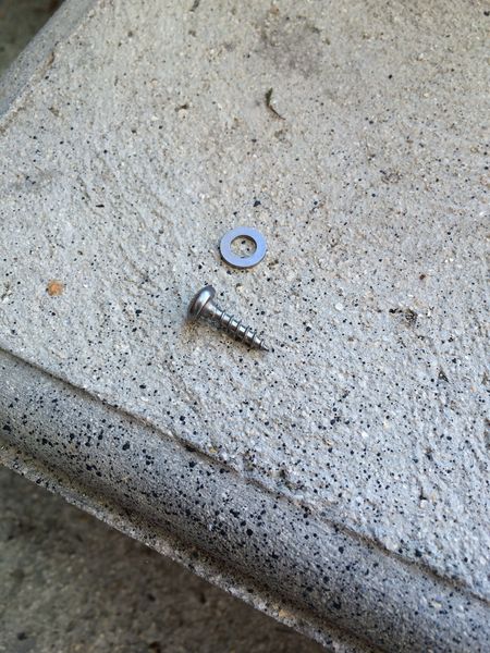

le type de vis que j'ai utilisé (en inox):
