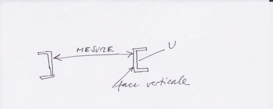

Pour décoder le schéma de Papix... faut-il une machine Enigma ?

Je déterre un vieux sujet, mais comme je suis à la recherche des cotes de perçage pour les barres latérales et que j'ai trouvé ça chez l'un des revendeurs de pièces je partage (Merci à eux).
https://mcda.com/index.php?controller=a ... achment=48
C'est un schéma avec les côtes pour percer et ajuster les barres de renfort.
Il est indiqué de faire un trou oblong pour le réglage des barres, mais il n'indique pas la longueur :(
Je suis preneur de vos avis sur ce schéma (vous avez les même côtes ?) et sur la taille des oblongs pour le réglage des barres.
Bonne journée à tous
Re: Cotes renfort latéral du chassis tubulaire
En image
