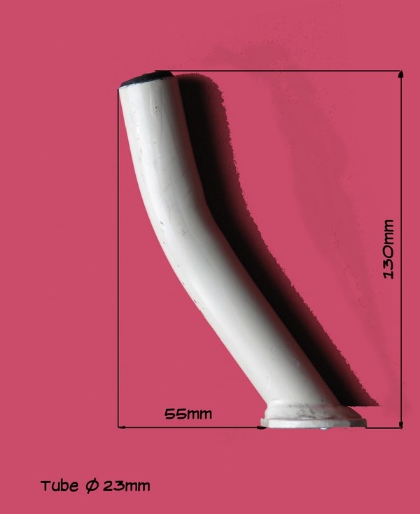

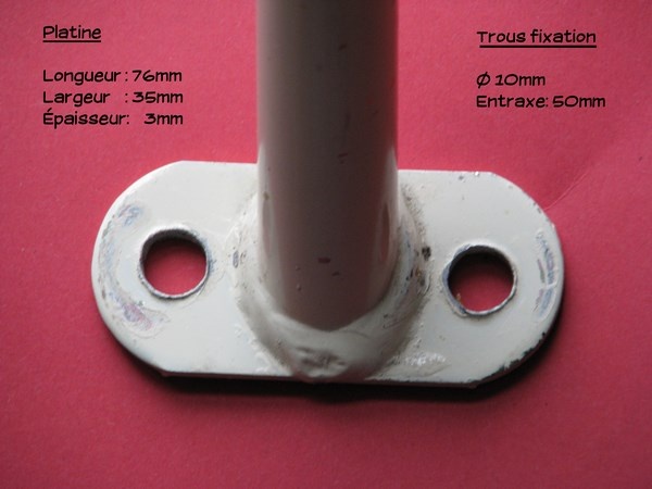

Guillaume46
Messages : 330
Enregistré le : dim. 1 juin 2014 12:57
Localisation : Lomé, Togo, Afrique, Monde !
Re: Cotes banquette arrière
Message par Guillaume46 »
Mehari Potter a écrit :Il te faudra un support de dossier, à fixer entre les deux sièges. :wink:
Quelqu'un aurait il les cotes de ce support ? Angles, section du tube, dimensions de la patte horizontale et tout le saint-frusquin !
Disons toutes les dimensions nécessaires pour le faire moi-même ?
Merci,
Guillaume46
LoMéhari, une restau au Togo : http://www.mehariclubdefrance.com/phpBB ... 28&t=49906
Voilà ce que j'ai à t'offrir, j'espère que ça ira. :wink:

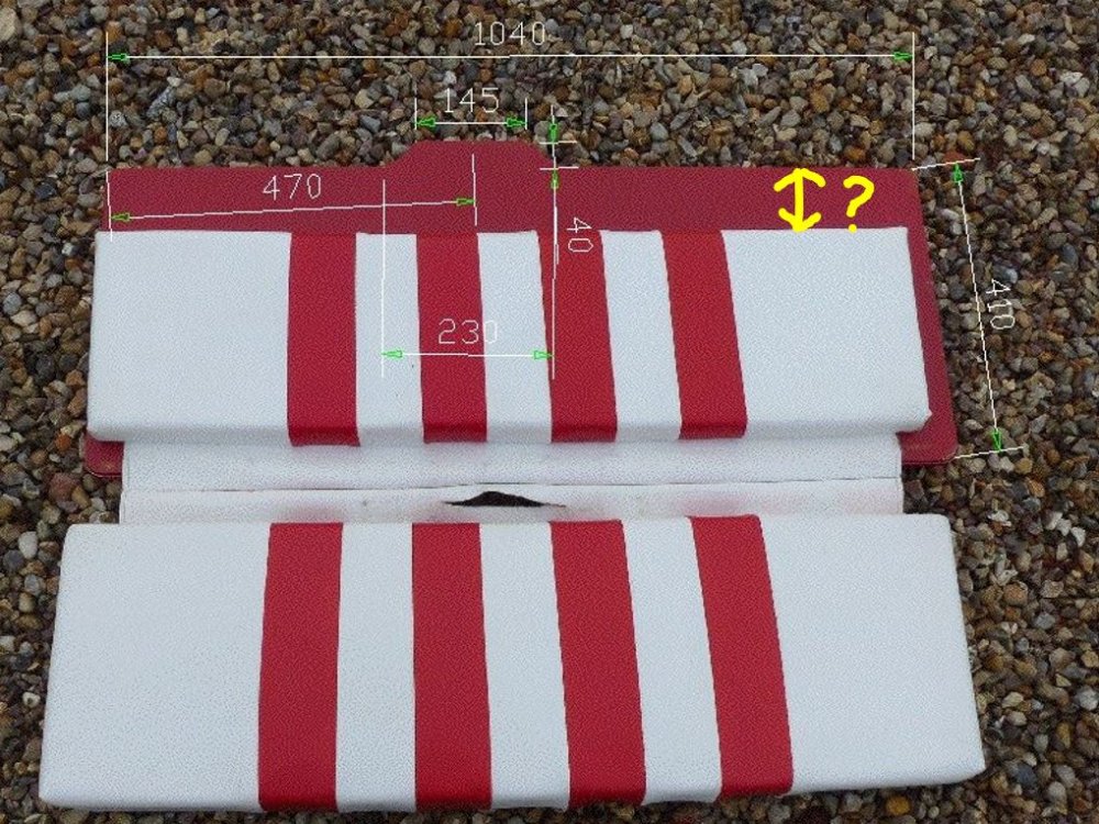

Mich34
Messages : 20
Enregistré le : jeu. 4 août 2022 09:23
Message par Mich34 »
Je remonte ce vieux post car je suis à la recherche d'une côte,
Tout a été super bien expliqué par Phil76,
Il me manque une mesure, (ou je ne l'ai pas vue...)
quelle est la distance entre le haut de la planche du dossier et le haut de la housse du dossier?
celui que j'ai acheté a 5 vis a fixer sur la planche, mais pas d'indications de combien du haut faut fixer.
MERCI !!!
Message par Papycitron16 »
Bonjour ,
Suffit de réfléchir un peu : tu installes la planchette à sa place , ensuite tu mets les coussins dans leur configuration à l' équerre contre la planchette et le plancher et tu sauras à quelle hauteur tu dois fixer ton dossier .
Il faut un peu de bon sens , des vis et des rondelles cuvette :D
Amicalement ,
PapyCit
Tu cherche sur l'index du forum: Fixation du dossier de banquette arrière , Hervé 68 donne une bonne solution avec photos .
J'ai opté pour cette fixation ,vraiment pratique.
