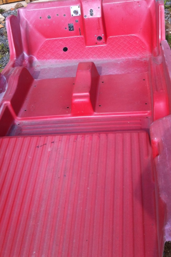

Pourrais tu faire une photo de ta bassine?
C'est quoi ces rails?
Je pense acheter une bassine 4 places, découper la bosse dans la vieille et la re-greffer sur la nouvelle. J'ai pris l'idée chez nos fournisseurs qui ont un KIT pour passer une bassine 2 places en 4.

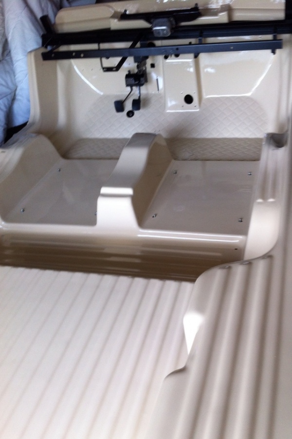

Avant peinture.Elle est neuve,jamais servi mais stockée pas mal de temps à l'extérieur chez le vendeur d'ou sa couleur... :(
Re: M2M2 1969, bosse ou pas bosse ?
WAOUUUUU!!!!
Qu'elle est belle.
Très beau travail, félicitation au peintre.
De quelle couleur l'as tu fait peindre. Ne me dis pas que c'est du beige...Hoggard??
Cela fait partie de mes solution, remise en état de la bassine, elle n'est pas trop abimée.
De plus, j'ai souvenir que cette bassine 1969 est légèrement différente des suivantes. Outre la bosse, il n'y a pas de creux sous la pédale d'embrayage. Ce ne serait pas grave sauf que le tubulaire avant de 1969 n'a pas lui aussi de forme pour accueillir ce creux.
Donc nouvelle bassine sur ancien tubulaire = surépaisseur, il faut éliminer ce creux. pas bon.

Merci :oops: :wink: C'est le beige kalahari
