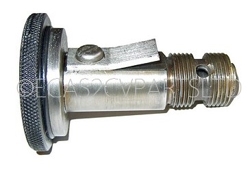

Voici l'engin:
Acheté chez les anglais de ECAS, boutique sérieuse, comme chez Burton!
D'ailleurs, beaucoup de boutiques commencent à le distribuer, mais ECAS est le meilleur marché!
Telecharger
Certain lui reproche d'être plus bas et d'un moins gros diamètre... ce qui est moins aisé pour le remplissage sans s'en mettre sur les pompes :mrgreen:

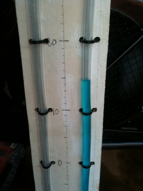

J'ai ce reniflard sur les deux méhari et il est tout simplement parfait. Le test à la colonne à eau donne des résultats excellents :
+20cm au ralenti et +15cm en régime élevé.
acceleration.JPGC'est vraiment chipoter par rapport au remplissage... :? Ses seuls défauts sont son prix et la peinture qui fout le camp, si vraiment il faut en trouver !

Hervé, 20+20, magnifique :wink:
Et, je suis d'accord avec toi pour les chipoteries...

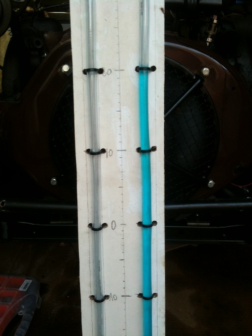

Ja vais sur la deuche +3-3 soit foutu
Ouvert et refait avec le kit réno
remonté et ralenti à +13-13 et accéléré +16-16
