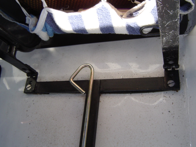

c' est drole que le verouillage (tige, crochet, ressort et attache bassine) manque sur cette siege d' origine...
chez les 4x4 c' est comme ca:

Bonjour ,
Voici les photos de mon siège basculant . Pour la sécurité et aussi pour le contrôle technique j'ai mis le blocage du siège qui n'est pas d'origine effectivement .
Yves

Re: siege basculant
PETER WUTS a écrit :c' est drole que le verouillage (tige, crochet, ressort et attache bassine) manque sur cette siege d' origine...
Dag Peter,
C'est le système qui a été retenu sur la méhari plage...
Peut-être y avait-il 2 montages différents sur les 4x4:
- ex-armées (no-lock)
- civiles
à éclaircir par les possesseurs ex-militaires et de civiles...
