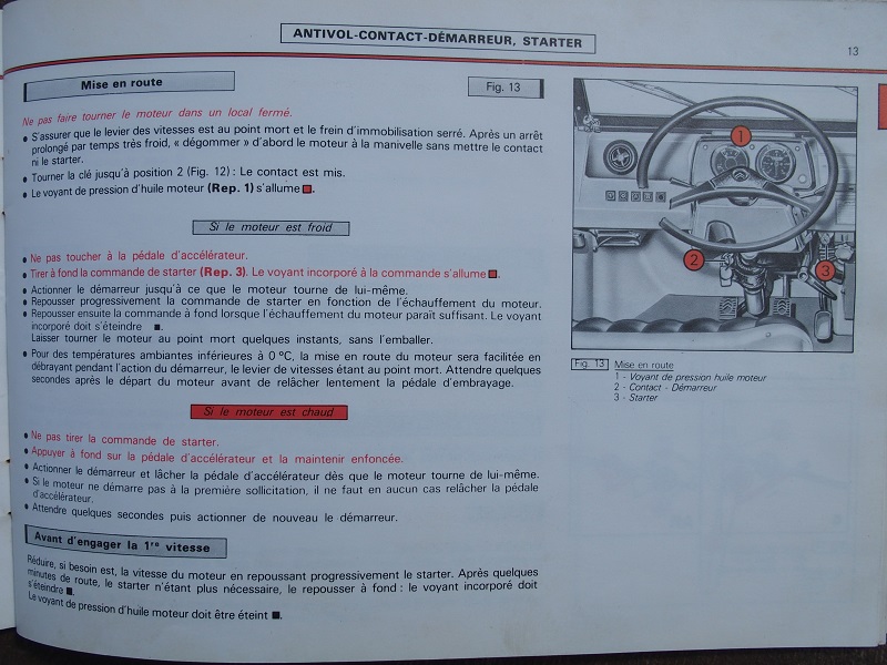

Le mode d'emploi constructeur...
Re: [70] demarrage a chaud!!!
Si la procédure décrite par Méharipotter (et par le manuel ) ne fonctionne pas, ce qui arrive, il faut avoir une bobine de secours, c'est miraculeux . Comme d'autres, j'ai fixé une 2ème bobine au dessus de celle d'origine et quand Titine fait un caprice, en 3 secondes, on branche la bobine "fraîche" et ça repart.

c'est ce que j'ai cru comprendre /moteur chaud pedale accelerateur à fond et des qu'elle tousse on lache ...merci j'ai fait tout l'inverse, faut dire que maintenant elle cale plus avec le carbu propre et bien reglé :wink:

taze a écrit :Le mode d'emploi constructeur...
c'est clair !!! on va essayer ...

le demarrage à chaud n'est pas le point fort de mémère ....pédale à fond ça ne fonctionne pas ! une peu de pedale d'accelerateur c'est le mieux ...
