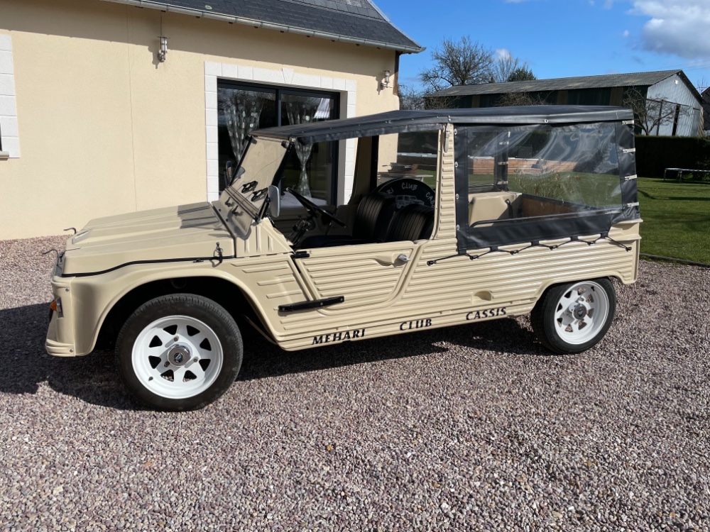

Salut plus j'explique qu il, faut gonflé les ailes pour que ça passe
En écartant au niveau de la vis chromé et faire sauter deux rivets devant la roue est mettre une cale et vis au rivet près de la roue
Re: montage jantes delta mics
Salut oui on peut adapter sans changer l'essieu
Faire sauter les deux rivets sur la bas de l aile à l avant de la roue
Ensuite la vis chromé et le rivet prêt du clignotant ar
Écarté il faudra mettre une cale d environ un centimètre à la place du rivet devant la roue ça permet de gonflé remettre le second rivet
Et réglé l angle du flanc au niveau face arrière
Le flanc sera gonflé et de biais mais ça passe
C est monté comme ça sur celle de nicosg depuis quinze ans

Ba franchement merci à toi je vais essayé sa quand il fera meilleur

Y une photo du montage de nicosg
sur le net non , faut que je fouille dans mon disque dur

Car sa m’intéresse
Car avant de les faire sabler je veux être sure que ça monte bien dessus
J’ai bien une photo mais je n’arrive pas à la posté
Si tu as une photo de l’arrière pour voir comment ça gonfle les flancs je suis preneur merci à toi

oui c est nickel mais des delta mics depuis le temps que j en cherche
Il faut que je monte un pneu sur une jante pour essayer de voir si ça passe derrière en faisant sauter deux rivets
Pour voir si ça passe vraiment et que ça ne fasse pas moche de derrière avant de les faire sabler

Je reviens pour vous dire que j’ai tiré sur les ailes arrières et là miracle sa passe ouf je vais me renseigner pour les faire sabler et et peinture Thermo laqué blanc

Bonjour à tous j’ai voulu mettre une photo pour faire voir le rendu des jantes mais je n’y arrive pas 🤬
