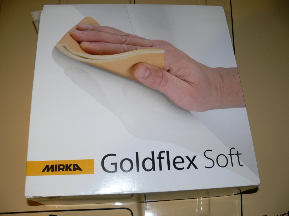

J'ai horreur de faire de la pub pour les commerciaux, mais j'ai trouvé ces trucs-là super efficaces.

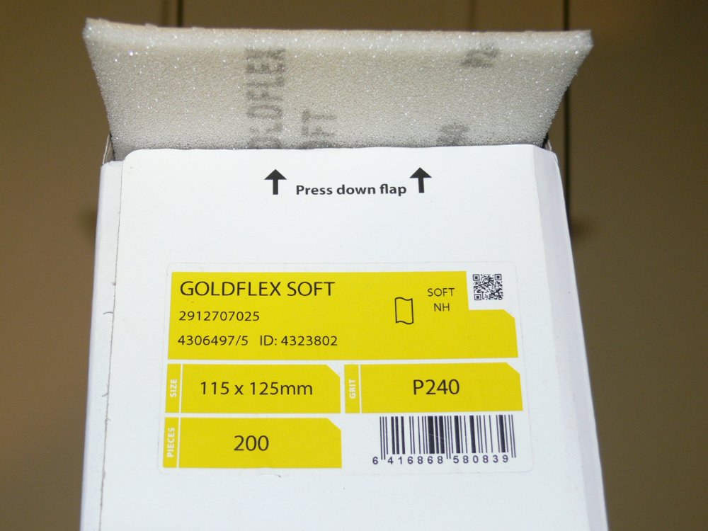

Pour ceux qui ne les connaîtraient pas, ce sont des tampons carrés avec de la mousse au dos. Ils se vendent au détail, mais c'est bien plus intéressant d'acheter la boîte de 200.
Ils accrochent bien et ne s'encrassent pas vite. Pour les surfaces bosselées, c'est le top.
Pour ma Méhari j'ai utilisé du 240 (à sec). Apprêt garnissant polyuréthane avec un peu d'assouplissant, ponçage au 320 (tampons à sec) et peinture polyuréthane avec assouplissant.
Ces tampons sont utilisables partout où on ne recherche pas une surface plane type glace.
