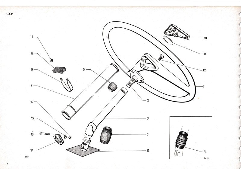

Tu vas démonter le volant pièce N°1 puis extraire la pièce N° 2 qui sert d' intermédiaire entre le volant et le tube de direction N°3
Précision : la pièce N° 2 s' extrait du tube de direction N°3 après avoir démonté une vis qui malheureusement n' est pas représentée sur la vue . Cette vis sert de clavette et passe dans la rainure que tu vois sur le tube . Repère bien la position du volant avant démontage pour ne pas avoir un volant désaxé .
Rien de compliqué , à la potée du simple débutant , allez au boulot !!!

Ça y est tout est en place , démontage volant ,tube de direction , enclenchement du cache neiman et remise de la bague antivol puis remise du tube direction puis volant, puis neiman etc….ça marche , j’ai fait un tour avec , impeccable. J’ai juste mal remis certainement la bague dans le cache du neiman car le volant ne se bloque plus , ce n’est pas grave . Je n’ai pas envie de tout ré démonter de toute facon 😂
Merci pour tes précieux conseils !!

J’ai pu remettre le cache du neiman en demandant le volant et le tube de direction puis j’ai remis le neiman en place . Tout est ok .

Tu vois il n'y avait rien de sorcier :!: :D
