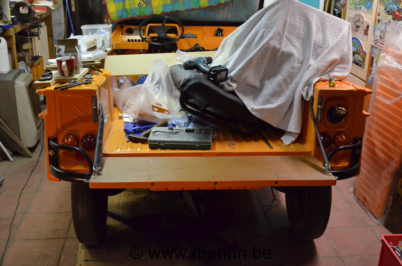

Ces renforts-ci sont placés derrière les crochets et tiennent avec les mêmes rivets. Les découpes que tu vois sont là pour laisser passer le tubulaire.
Tu n'as peur de voir ces renforts se plier à l'endroit des découpes? :?
Re: C'est parti pour le remontage....
mehari081970 a écrit :
Méhari a écrit :
mehari081970 a écrit :Bonjour,
il me semble que tes barres de renfort sont montées à l'envers (photo plus haut dans le post).
La forme du profil en U doit être avec la partie plate du U sur le tubulaire non?
Ce ne sont pas les renforts d'origine qui eux, sont placés en bas....
OK, merci pour l'info
C'est pour éviter que les côtés n'ondulent sur l'arrière. Cela arrive parfois sur nos mémés.
Non, non.... on a laissé un minimum et les découpes sont réduites au strict minimum.
Fred a fait la même chose, et ça ne bouge pas.
De plus, ça disperse l'effort sur les rivets des crochets latéraux.

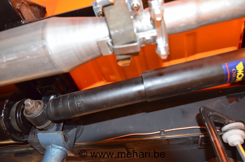

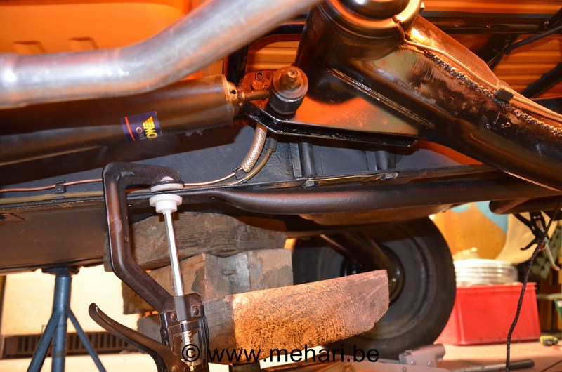

Voici quelques nouvelles de mon remontage.
Ce week-end j'ai avancé sur le circuit électrique arrière, avec pose des masses, et fixation du faisceau, nouvelles cosses etc...
Pose de l'échappement tout neuf également, et remise en ordre des amortisseurs qui avaient été montés à l'envers :oops:

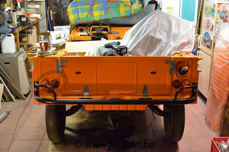

Mise en place de l'accastillage du hayon arrière et pose des fixations définitives
Et pose du pare-choc arrière

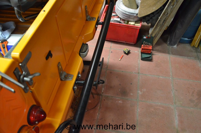

J'ai posé à blanc l'attache remorque que j'avais en stock, mais c'est un modèle 2CV.... elle est trop longue :cry:
Si je l'aligne bien avec le pare-choc arrière....
... je ne suis plus en face des vis d'essieux...
Ça ne va pas le faire. Mémé s'en passera pour le moment... le temps d'en trouver une pour son beau châssis raccourci.

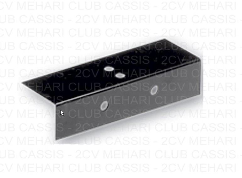

N'as-tu pas eu de problème pour poser ton pare-choc ? J'ai un ecart entre les fixations latérales du pare-choc arrière et la tubulure (envirion qq centimètres).
Hervé,
Le pare-choc ne repose pas sur les tubulaires.
2 plaques en L viennent sous les charnières de haillon pour fixer les pattes du PC et les fixations exterieures du PC prennent en sandwich l'ABS avec une "rondelle" carrée
Pour les plaques en L, ok ! J'ai la même chose de prêt pour fixer les pare-chocs.
C'est cette rondelle carrée pour les fixations exterieures qui m'intéresse :D. Une photo ?
M****, désolé :oops: Pas possible de faire une photo car elle est cachée par le tubulaire et pas de photo chez nos revendeurs.
De mémoire, c'est une plaquette carrée de 4 cm (ou 5) de coté et de 3 mm (ou 4 ou plus), trouée et taraudée en son milieu pour accueillir la vis (M7) de fixation de PC
Yves, qui a eut ces paires de pièces en main :mrgreen: ce WE, pourra confirmer
