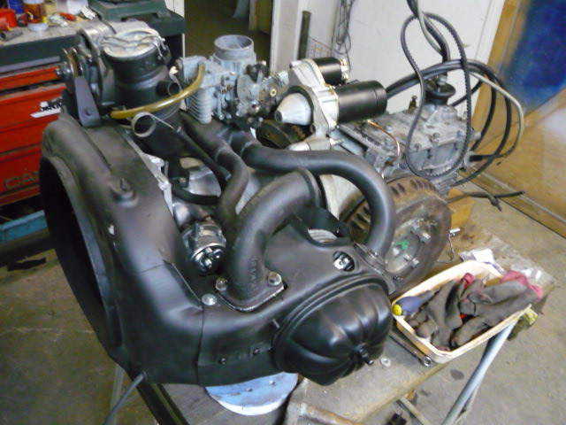

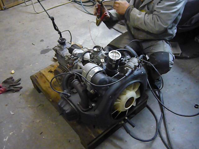

Aujourd'hui, récupération de mon moteur entièrement refait à neuf chez le mécano, arrivé vers 15h, on a fini le remontage avec les freins, les tôles de refroidissement, couloir d'air, alternateur etc...
Du coup on a démarré le moteur (après 23 ans d'arrêt :D ). J'ai fait une vidéo mais jsais pas si elle va passer étant donné qu'elle est assez volumineuse.
Allez hop ! une photo ! les puristes me pardonneront le noir mat qui remplace le brun-chocolat sur les tôles, cache-culbuteur et couloir d'air !

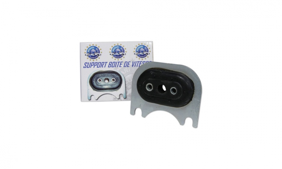

Je pense que tu veux parler de cette pièce:
C'est un silent-bloc qui vient soutenir la boite à vitesses et il est fixé sur la traverse de dirction. :wink:

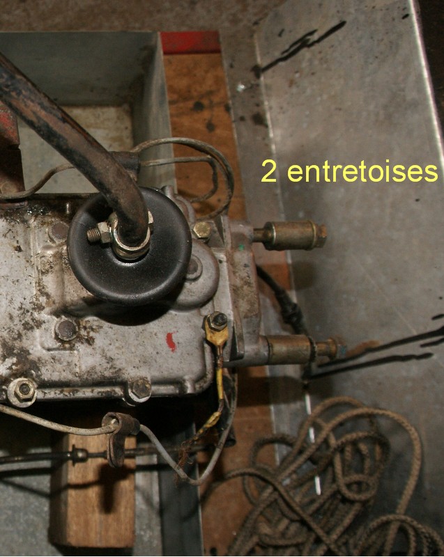

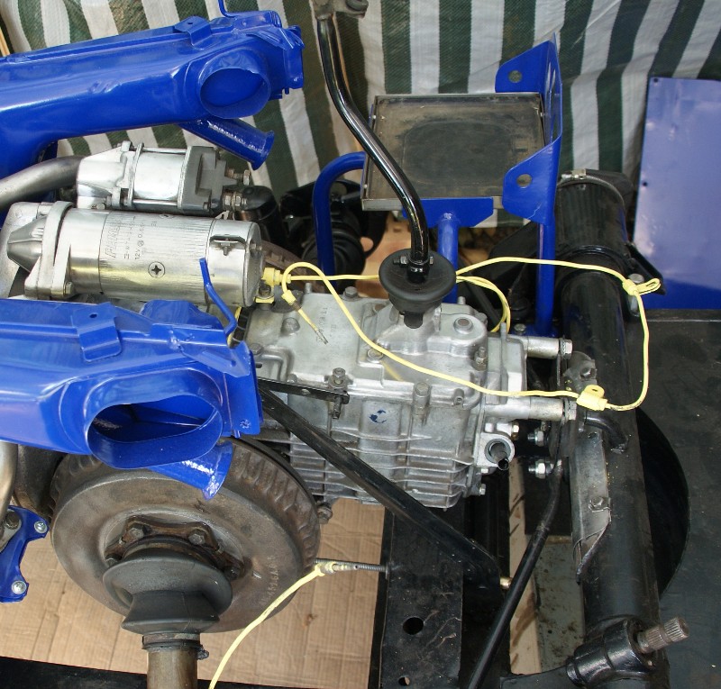

Oui FAB25 j'ai déjà monté le support mais le problème est que je ne sais plus comment le relier à la boîte de vitesse..enfin surtout avec quoi la fixer
Re: restauration mehari 73'
au cas où tu en aurais besoin

Regardes page 116 du catalogue MCC, il te faut les 2 vis réf1004520, et les 2 entretoises ref 1004510. Il me semble qu'il y a 2 rondelles "grover" que je ne vois pas sur le catalogue...

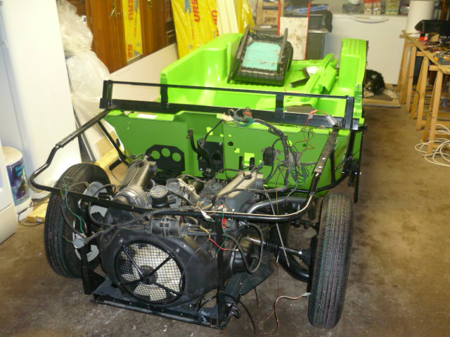

En une journée de travail avec un gars qui a eu plusieurs 2CV dans sa jeunesse, ça donne ça :
