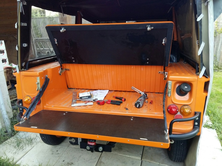

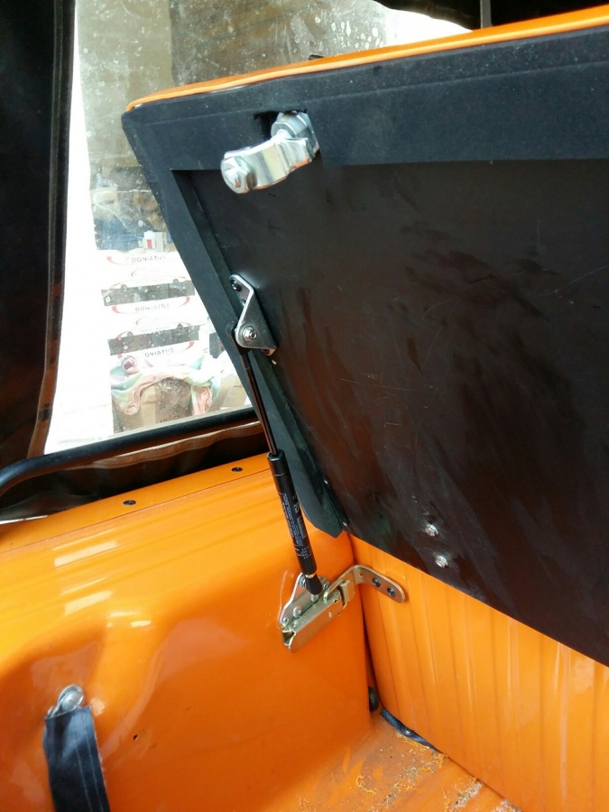

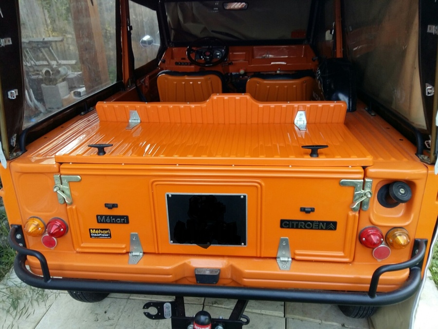

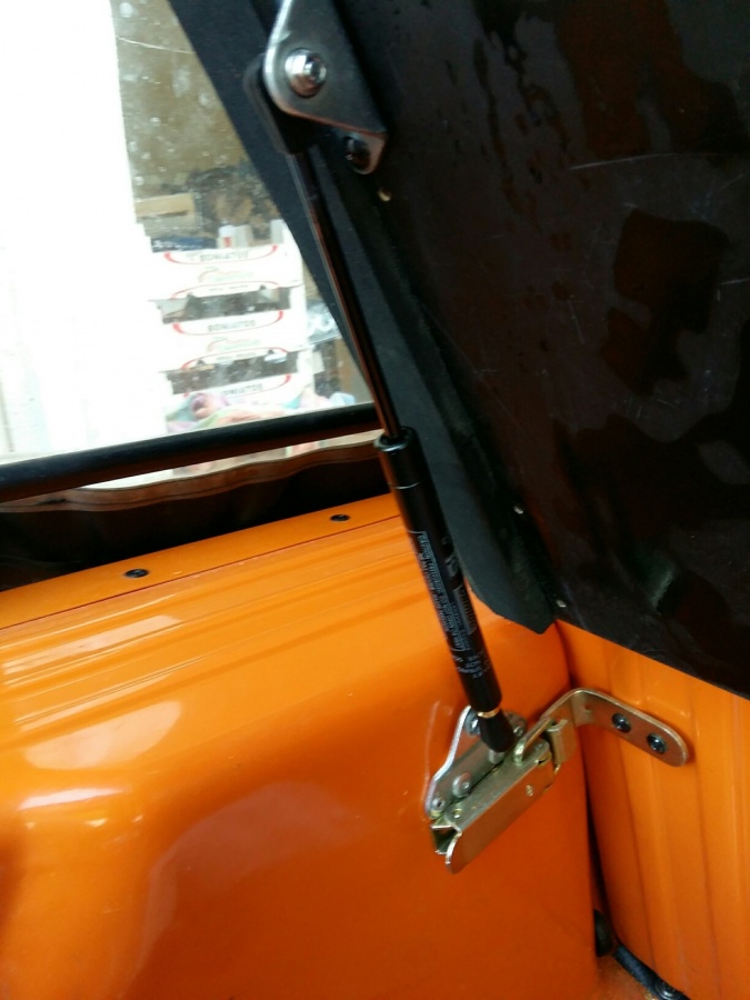

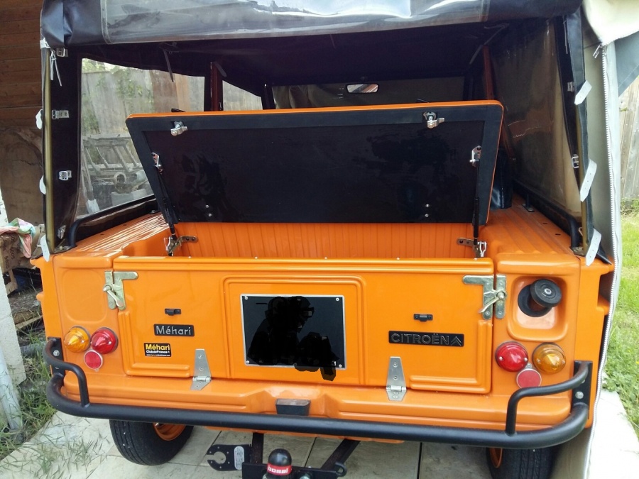

bon voici mon coffre arriere .....il me reste a mettre 2 patoches pour eviter l'ouverture du hayon, il faut encore que je me fasse des noeuds au cerveau :mrgreen:
je suis content du resultat pour le prix, j'ai seulement acheté un panneau de siege arriere et deux charnieres chez MCDA qui reste le moins cher ....le reste c'est de la recup et le systeme

Beau travail, dommage que tes charnières soient à l'extérieur, visibles et donc démontables. :?

Mehari Potter a écrit :Beau travail, dommage que tes charnières soient à l'extérieur, visibles et donc démontables. :?
visibles OUI je trouve que ça reste dans l'esprit Méhari, démontable Non avec un petit coup de foret dans la BTR :mrgreen:

Apparemment rien n'empêche l'ouverture du hayon quand le couvercle est fermé, donc ......

ouais je sais ...c'est ce que j'ai précisé, je vais rajouté un cavalier pour eviter cela ...mes serrure ont un truc sympa : lorsqu'on les verrouille, elles remonte de 5mm et vu la forme du petit taquet qui tourne ça devrait le faire ...

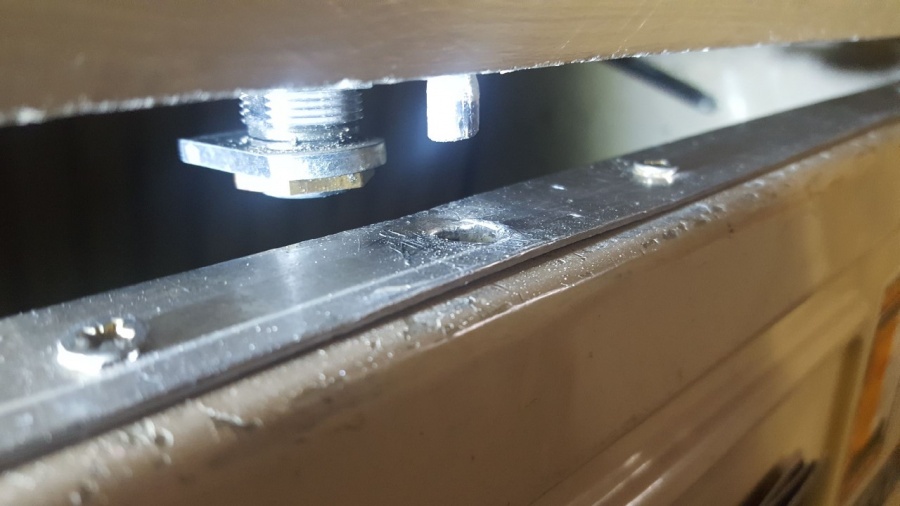

Que se passe-t-il si je dévisse cette vis, sur la dernière photo? :)
looping33
Messages : 323
Re: capot de coffre
Message par looping33 »
Mehari Potter a écrit :Que se passe-t-il si je dévisse cette vis, sur la dernière photo? :)
rien !tu enleves le cache en plastique ! le support en alu bleu foncé est vissé depuis l'interieur !! et attends pas con la guepe ..???!!!!
de toutes les façons ça sert à rien de faire un coffre fort qui restera en plastoc !!! si je veux ouvrir je prend un gros tournevis ou un burin et je peux te dire que j'explose tout mais je vais ouvrir !!
