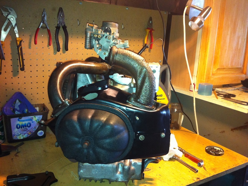

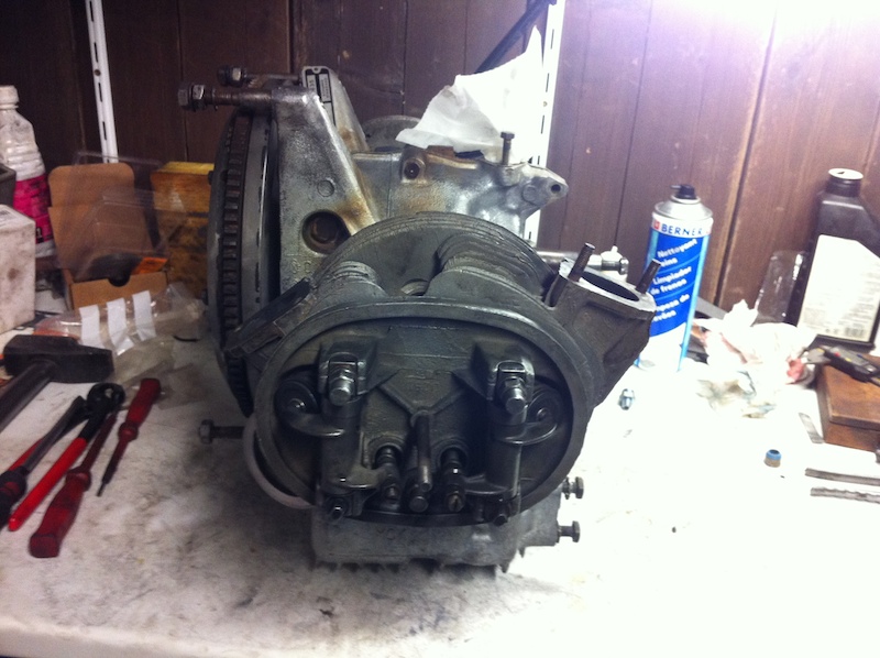

la suite du remontage de mon moteur ,quel pied de le voir tout beau tout neuf !!! bon maintenant quelques jours de vacances et tout début janvier je le remet sur son châssis !!

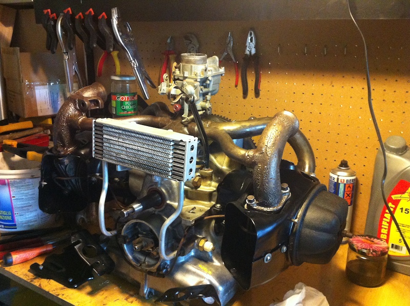

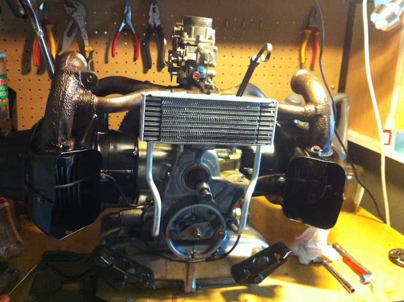

et si je l'ai oublié je m 'en suis rendu compte mais c 'est les vacances !!! je vais être obligé de me redémonter ce radiateur!!!! merci de la remarque
Eh oui ça énerve grave mais le pire n'est pas cette tôle, il m'est arrivé un autre problème et non pas un oubli, en vissant au couple de 1,9nm comme préconisé la tubulure d'admission/échappement, un filetage a foiré en arrivant au couple !!
j'hésite sur la méthode à employer pour réparer cette boulette, soit je met un hélicoïd dans le culasse, soit je taraude à 8mm ?? merci de me faire part de vos expérience si cela vous est déjà arrivé.
Hervé_68 a écrit :Tu n'as pas oublié de mettre la plaque qui fait partie du bloc refroidissement derrière le radiateur ?
Il y a un moyen de la remettre après, mais ce n'est pas très académique (il faut la plier un peu )
Donc, c'est mieux de redémonter le radiateur d'huile.
