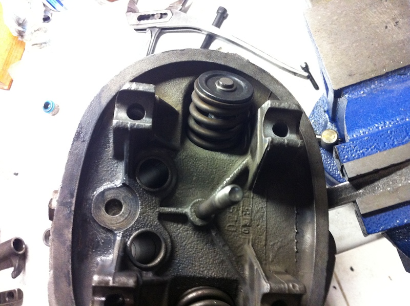

tu remontes comme tu l'as constaté au démontage.
une culasse avec 2 ressorts et l'autre avec 4.
et ça fonctionnera .

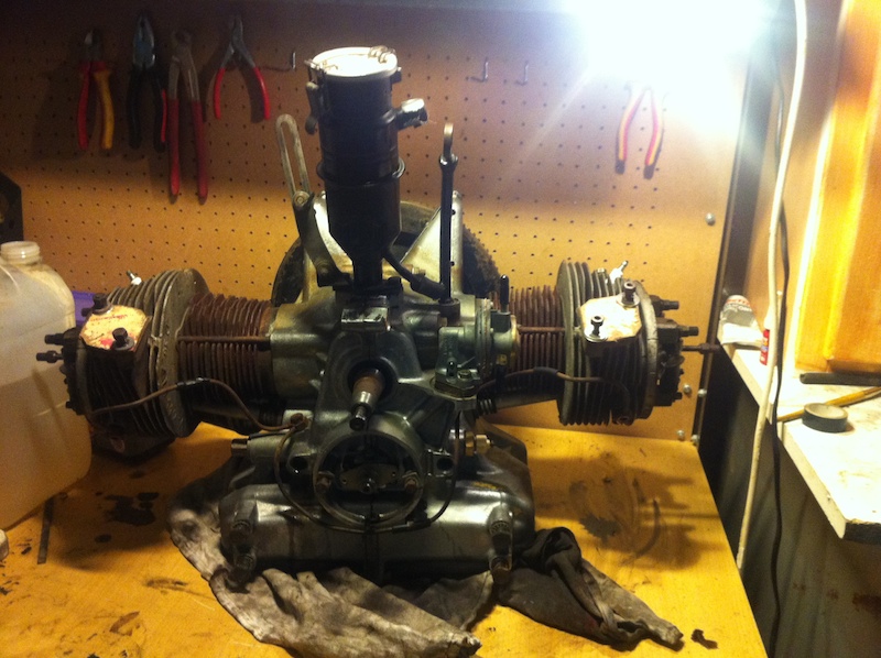

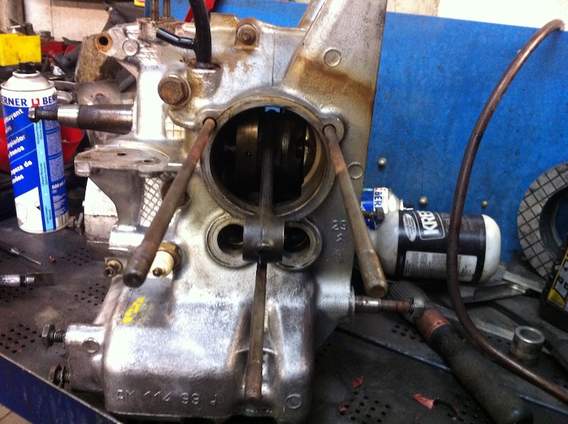

photos moteur
Message par fab30 »

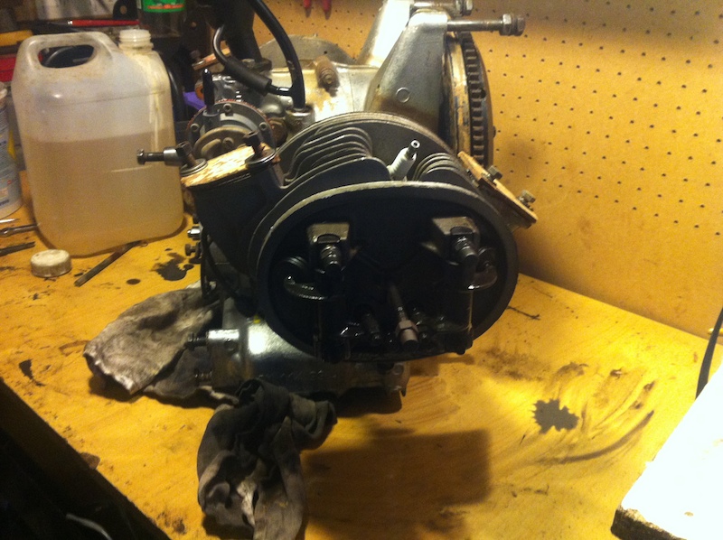

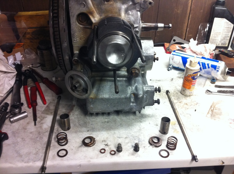

quelques photos du moteur en cours de démontage

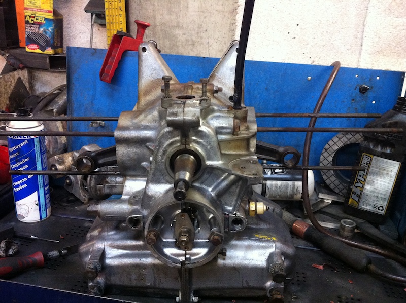

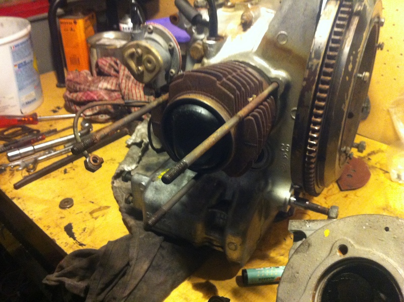

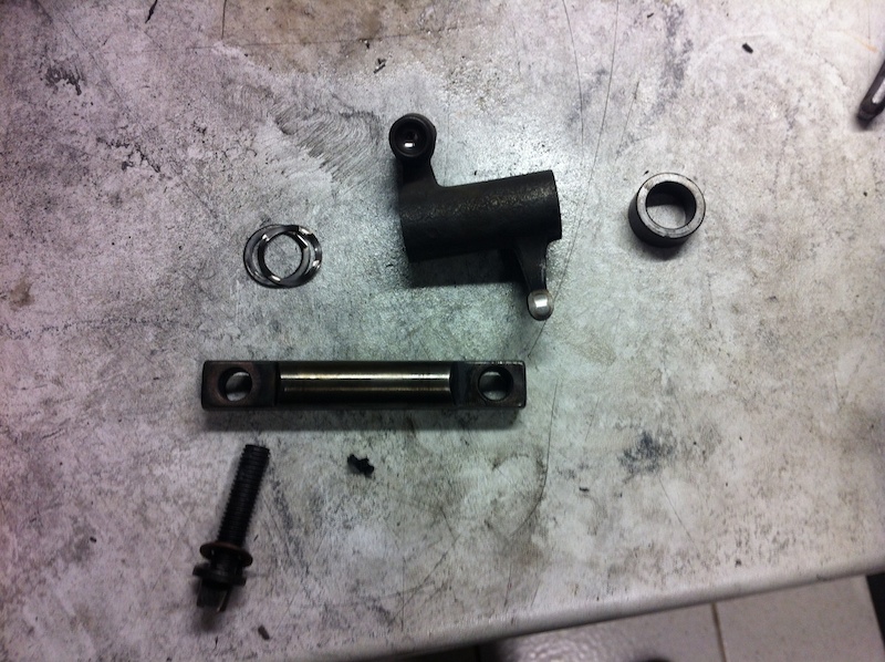

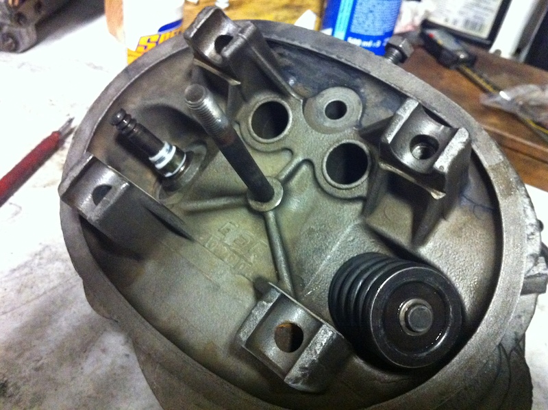

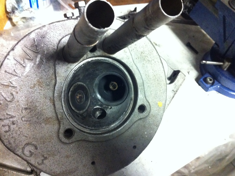

suite
Message par fab30 »

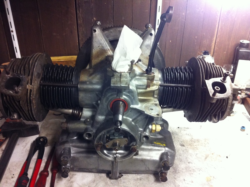

encore quelques photos .....

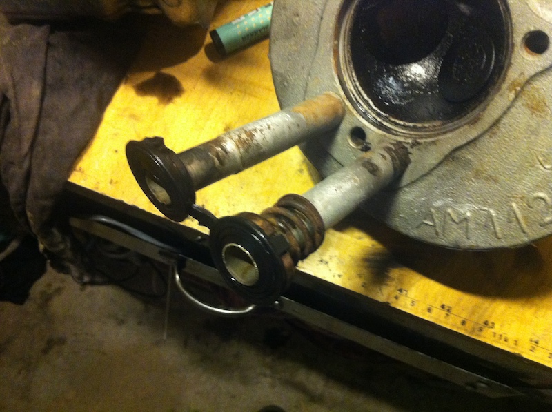

besoin d'aide
Message par fab30 »

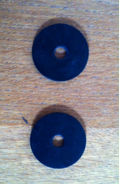

j ai acheté une pochette de joint pour le réfection de mon moteur et à l'intérieur il y a deux rondelles caoutchouc comme sur la photo, que je n'ai pas vu lors du démontage, quelqu'un peut il me dire ou elles se montent ? merci d'avance
Re: slt à tous
Il me semble que certains cache-culbuteurs ont une vis qui a besoin d'un joint.
Quelles dimensions?

Re: slt à tous
Message par fab30 »
Merci il me semblait bien que cela pouvait être ça sinon la dimension environ 30mm X 2mm et diamètre trou environ 3mm

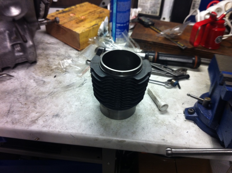

MATOS ARRIVE
Message par fab30 »
ça y est aujourd'hui les pièces nécessaires à la réfection de mon moteurs son arrivés demain au boulot, je tiens à faire partager une bonne affaire à tout le monde , cylindre piston moteur 602cm3 taux de compression 9 fabrication top qualité au prix de 120 euros TTC et tout ça chez RENOV 2cv profitez en vite ça va augmenter

Re: slt à tous
Message par LUCLAURENT BE »
Les deux caoutchoucs ronds de 30 mm sont les capuchons assurant l'étanchéité entre tôle et bougies.
Ils existent d'origine mais sont souvent perdus car les cables de remplacement ne permettent plus de les enfilés (trop gros)
Luc L
Re: slt à tous
Ces rondelles me semblent bien plates pour être des cache-poussière pour bougies. :?
http://www.mehariclub.com/joint-fils-de ... 10400.html
Re: slt à tous

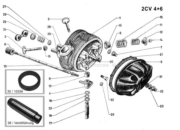

Je pense que ce sont bien des rondelles destinées à être mises sous la rondelle acier et l'écrou du cache culbuteurs dans le cas où cet écrou est à base plate.
En effet, il apparait que la plupart des moteurs sont montés avec des écrous ce cache culbuteurs à base conique qui suffisent à assurer l'étanchéité du système.
Google est mon ami...............
Edit : repère 31
Re: slt à tous
:wink:

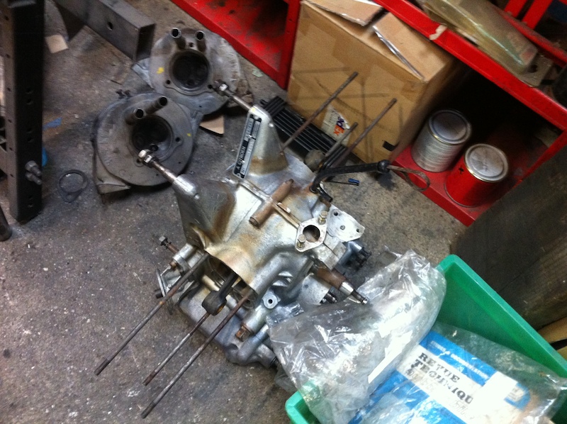

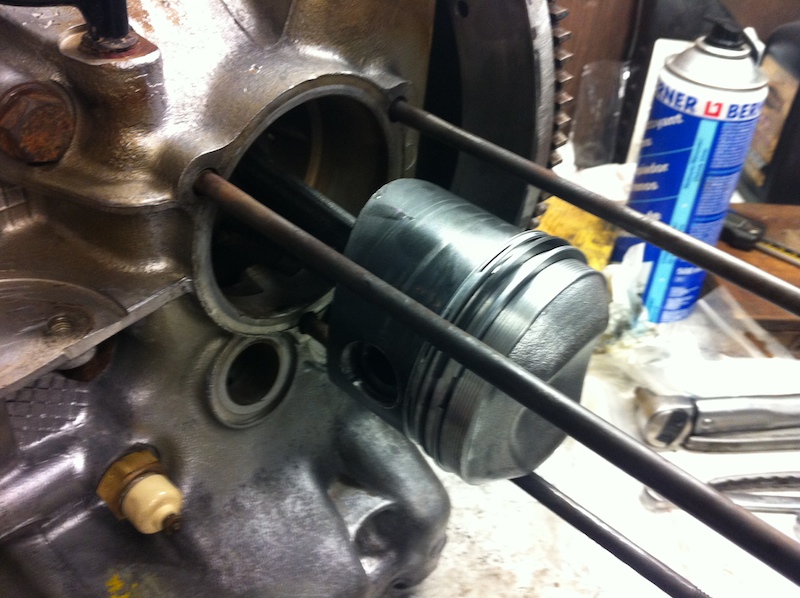

remontage moteur
Message par fab30 »

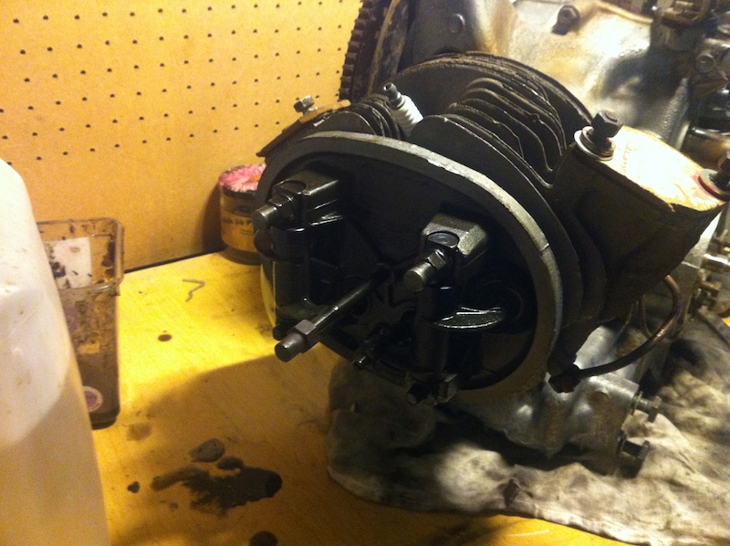

aujourd'hui après avoir contrôlé l'ensemble du bas moteur et remplacer l'ensemble des joints ,place au remontage,

Remontage moteur suite
Message par fab30 »
suite du post précédent
