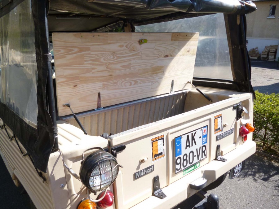

Re: capot de coffre
J'avais une coque de dossier pour le faire, mais c'est un peu étroit, et il y a le bossage qui gêne alors je l'ai fait en bois sur lequel j'ai mis du chant-plat ce qui a permis les décrochements pour la serrure et les poignées !!! L'illusion est parfaite, même de près !!!!!
Bon courage ( il faut presque 10m de chant-plat )
PhL

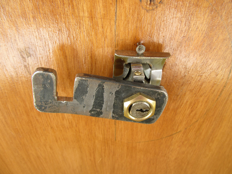

ok pour le coffre ! une question comment empecher simplement l'ouverture du coffre ? car en position fermé, tu peux tourner les tourniquets du coffre et ouvrir simplement l'arriere ? je pense que pour cela l'ouverture doit etre empecher par la serrure battante que tu as rajouter sur le dessus mais comment car sinon ça ne sert à rien ? :oops:
Re: capot de coffre
Tres juste, il y a un ergot sur l'abattant empêchant l'ouverture du panneau arrière !!!! pas con le PhL :lol: :lol:
Il est possible aussi d'avoir la patte de la serrure avec une encoche qui verrouille le panneau arr un peu comme le verrouillage des portails ( portaux !! :mrgreen: ) coulissants
PhL

ok ! j'ai pigé la serrure a une fente qui empêche l’arrière de s’ouvrir ....bon ça me plait bien cette affaire .....!!

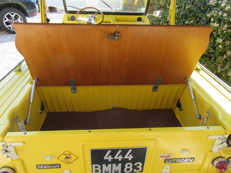

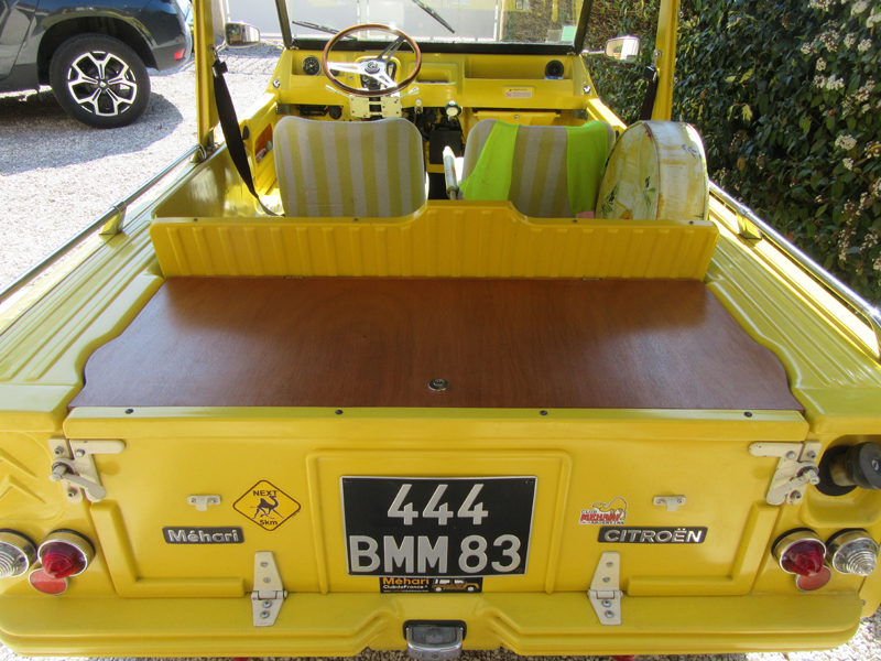

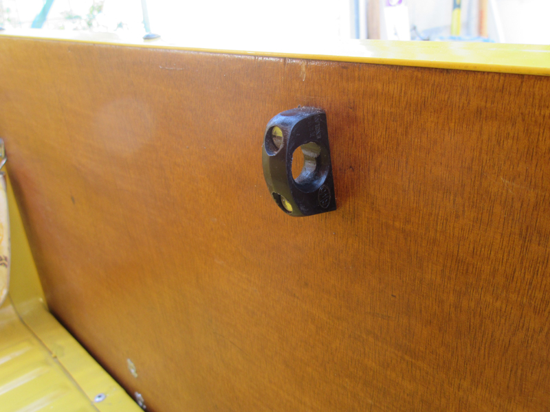

Voilà mon couvercle de coffre. :wink:
Re: capot de coffre

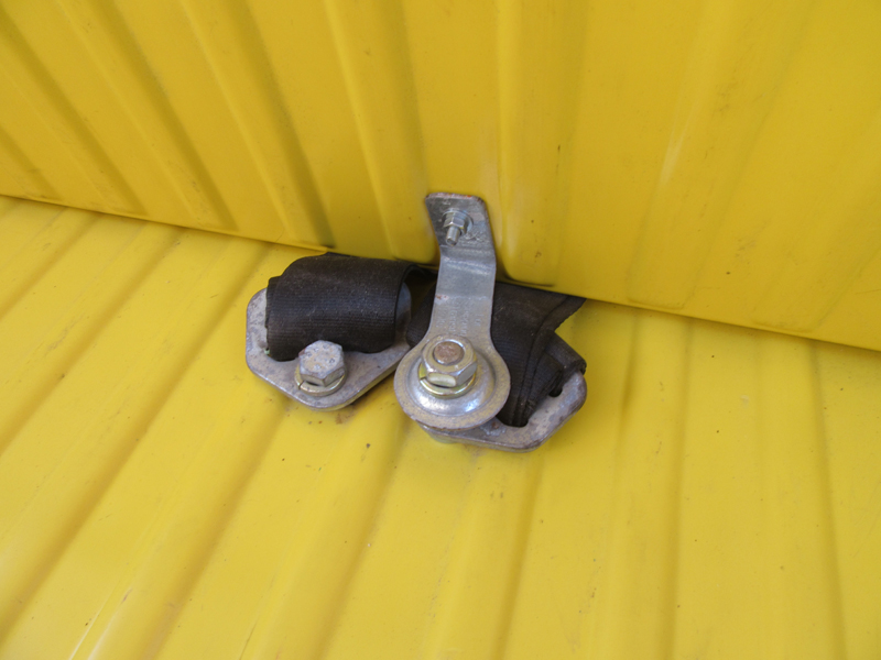

Un équerre pour éviter qu'on ne soulève le dossier. La patte de la serrure vient s'enclencher
dans un anneau, ce qui empêche l'ouverture du hayon. :wink:
