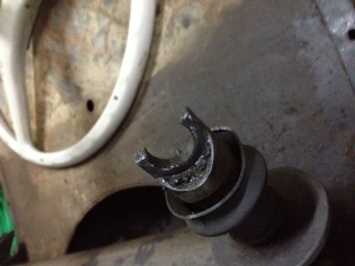

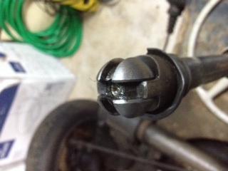

Bonjour, en déplaçant le châssis de ma meme, la colonne de direction c'est déboiter ( au niveau de la rotule) on fait comment pour remettre ça en place.?

J'ai eu le cas sur la Méhari d'un ami, Ce sont les anciennes (1972 dans mon cas) qui ont ces rotules démontables.
J'ai dû il me semble couder la rotule à 45 ° pour pouvoir rentrer la fourchette.

J'ai regardé dans le bouquin " je répare ma méhari" effectivement sur les anciennes cette roule est démontable, je vais voir ça ce week-end.

C'est conçu pour ! La fourchette se détache si on coude le cardan à 45° et pas moins, dans la réalité ça n'arrive jamais.

C'est tout bon !j'ai réussi à remettre en place la rotule, effectivement avec un angle de 45 * ça se remboîte . Merci pour les infos.

Ben oui, c'est fait pour.
Les 2 demies noix se séparent et se remontent suivant une certaine inclinaison.
C'est ce que j'ai sur la mienne et cela ne s'est jamais séparé sur la route.
