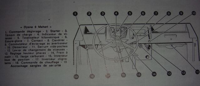

Est ce qu'il y a quelqu'un a un tableau de bord identique à l'illustration page XV du RTA méhari? (j'arrive pas à mettre l'image: trop grosse :wink: )
J'espère de vous une photo général dans la configuration du schéma :P
Je ne visualise pas trop le tableau de bord présenté...
Moi, j'ai "plein" de bouton à gauche et à droite ( 2 de chaque côté) pompe essuie glace, sarter
d'un côté et bouton démarreur de l'autre avec un autre qui set à je ne sais quoi.
Et quitte à refaire, autant se baser sur l'originel ;-)

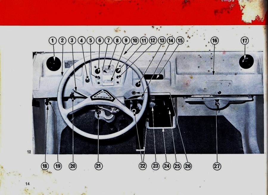

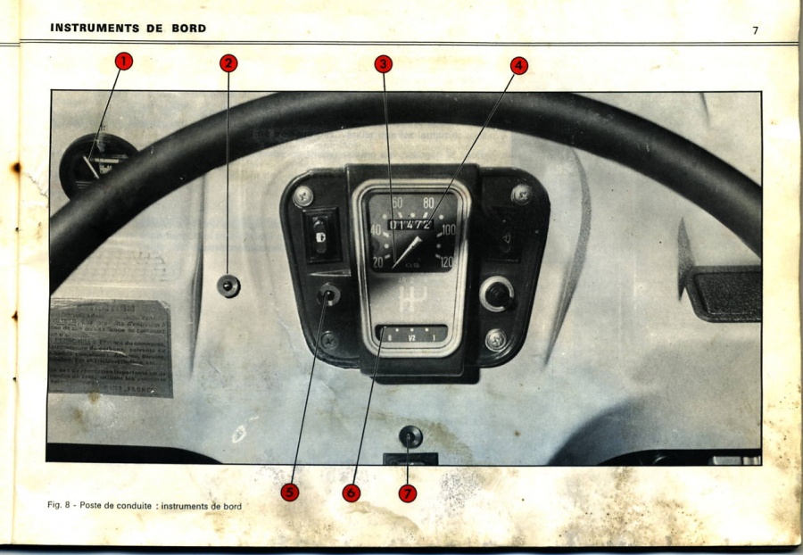

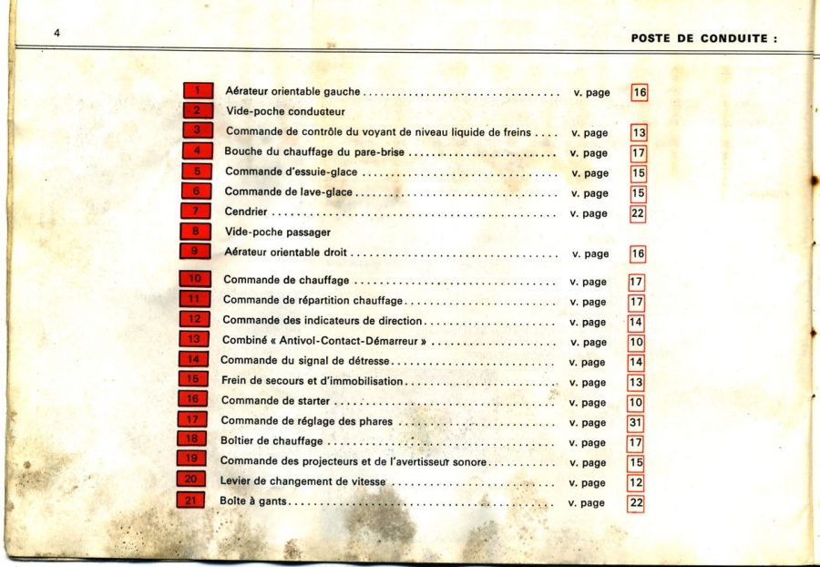

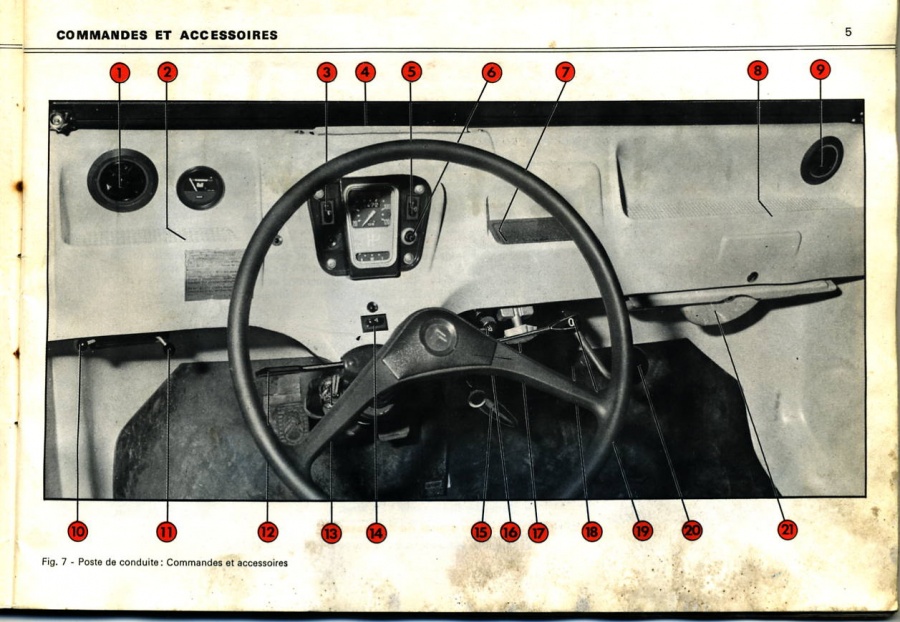

ça, par exemple ? (notice d'emploi 1977)
Papy-Smuche-95
Messages : 6082
Re: Tableau de bord "original" selon RTA
Message par Papy-Smuche-95 »

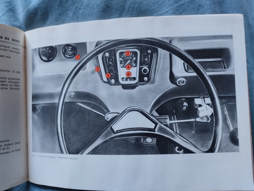

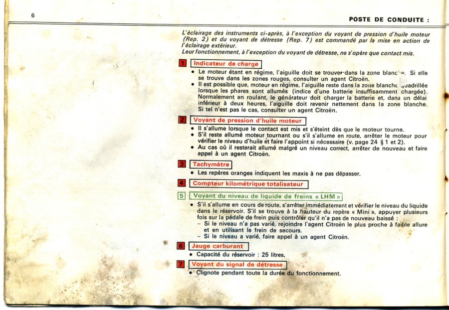

ou alors ça ? (notice d'emploi 1972)

super cette documentation...
Je suis toujours a la recherche d'un volant comme sur le premier fichier.... :o

Message par Petitlef »
Plutôt comme ça...
Papy,
Sur ton plan les points 13 & 21 font double usage ...
Qui a sa clef en dessous du cendrier ou pour les "faux puristes" en dessous de son porte "i-phone"?

Petitlef
Messages : 582
Et Visiblement, il n'y a rien le long de la colonne de direction... sur ce schéma

Papy-Smuche-95
Messages : 6082
tu as bien observé ! la présence (ou non) de 13 ou de 21 est fonction de l'option choisie.
