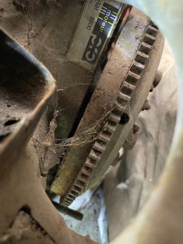

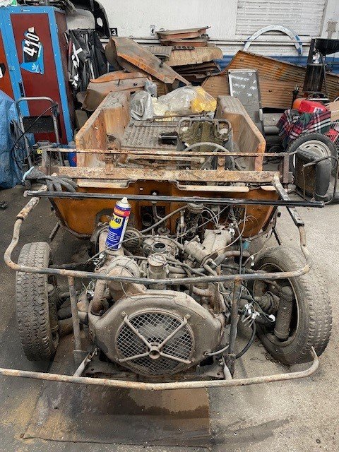

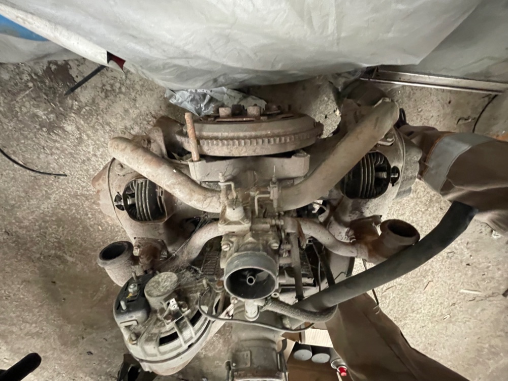

Bonjour, je dois m’occuper du moteur de ma mehari de 1973 prochainement, mais il n’a pas de plaque Citroën, comment savoir visuellement si c’est un 602 ? Ci dessous la photo de la plaque et du moteur pour savoir si 602 d’avance merci pour votre aide.

Salut.
Un moteur possiblement passé dans le circuit échange standard.
Une photo de devant stp, le cache courroie d’alternateur fait plus long sur le 435 est il est assez rabougri à côté d’un 602.
Les boîtes de chauffage sont droites sur le 435 et écartées vers l’arrière sur le 602… mais là on ne les voit pas.
Quelles sont les chiffres et lettres sur la cuve du carbu ? (Frappées sur Une zone plate)

Re: Identification moteur
Ok c’est bien un 602, sur celle-ci on voit bien les boites de chauffages qui s’écartent vers l’arrière. Au premier coup d’œil grille fixée en 4 points au lieu de 3 sur le 435 et un aspect général plus gros, le carénage de turbine surtout.
Et cette plaque qui confirme qu’il est bien passé dans le circuit E/S.
Volant moteur lourd embrayage à linguets (qui depuis un bon moment est fourni en diaphragme)
