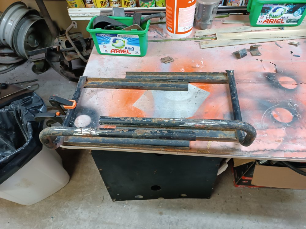

Reconversion du tubulaire sous bassine une place en Pare chocs aves supports longues portées.
Il faudra juste le mettre à la côte du Châssis pour le fixer.

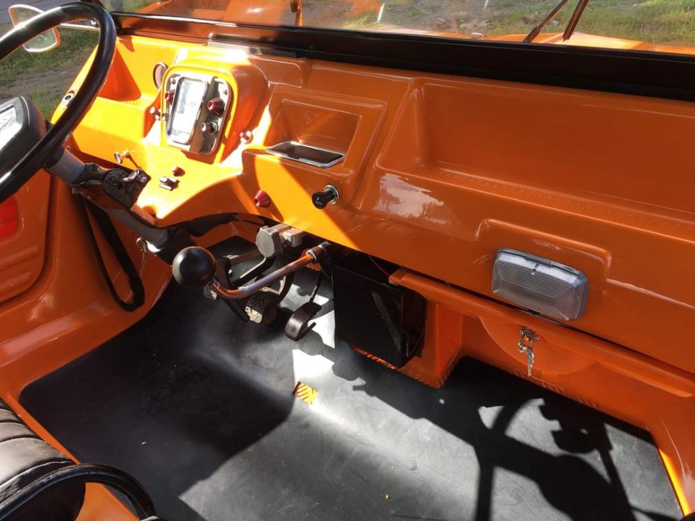

Détournement d'un plafonnier d'Acadiane
Re: Recyclage
Y en a là dedans :lol: :lol:
Re: Recyclage
Et c'est pas fini :mrgreen: :mrgreen:

Pas mal en effet, un plafonnier dans une Méhari... :mrgreen:
M'enfin je dis ça, mais c'est prévu aussi pour la mienne, mais sur la partie avant du hard-top ENAC...

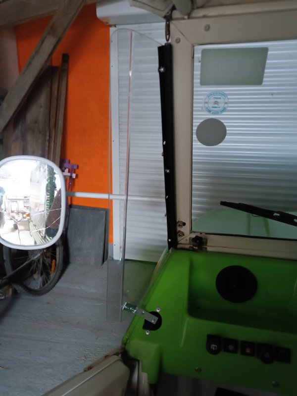

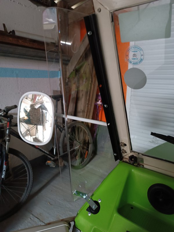

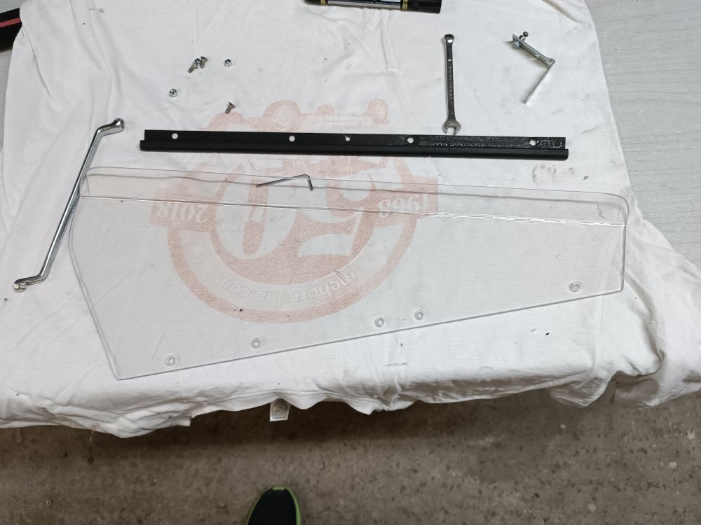

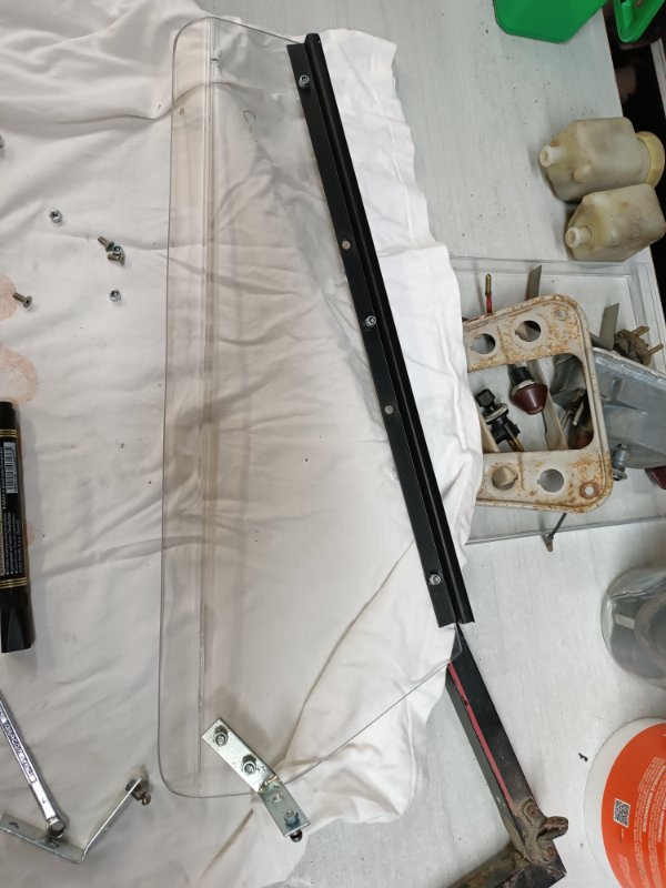

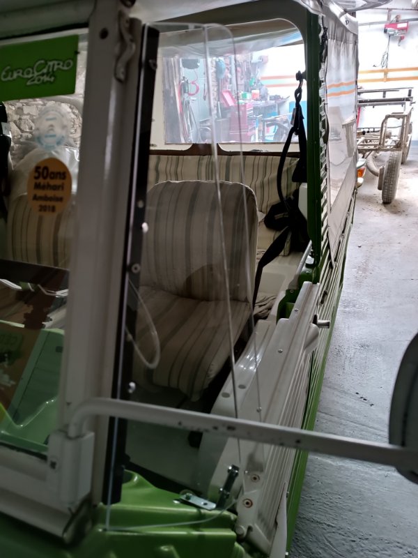

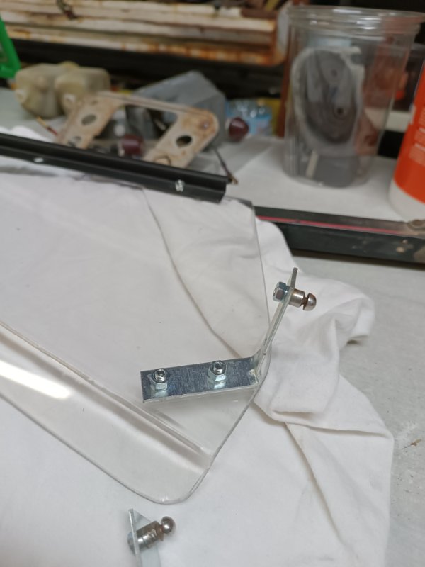

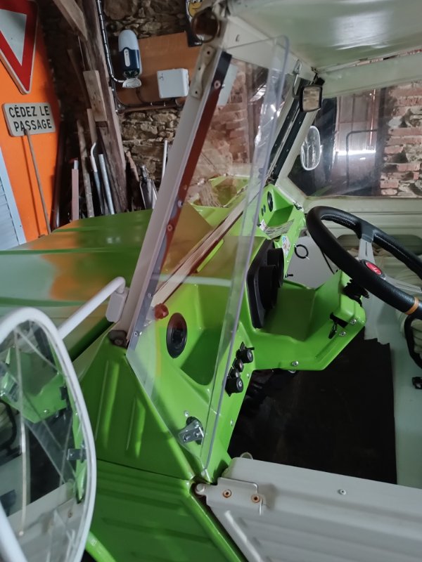

Préparation de déflecteurs pour la Méhari .
Merci Pascal pour les plexis.

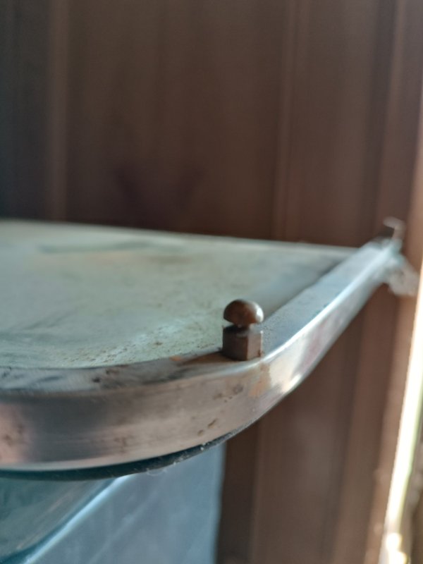

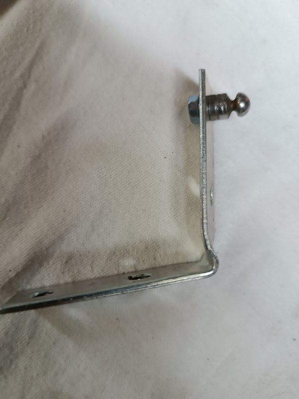

Profils provenant de vieilles fenêtres de Méhari, tétons de verrouillage piqués sur de vielles fenêtres de 2CV.
Que des pièces de récupe,il faut recycler :mrgreen: :mrgreen:
Un peu de visserie et deux petites équerres formées en place et le tour est joué!!
Re: Recyclage
Quel confort tu vas avoir, En bas ça va aller, mais en haut tu auras du jeu dans le guide et ça va faire du bruit . Donc juste à serrer un peu le rail à la pince et ce sera le TOP :roll: :lol:
Re: Recyclage
Merci ,Sergio

Bonjour Laurent,
Excellente idée. Je dois aussi réaliser les miens car j’ai tout le matos récupéré sur les hauts de portes Enac. Comment as-tu découpé le plexi : cutter ou scie sauteuse?
Merci de tes conseils
Re: Recyclage
Moi j'ai découpé à la tronçonneuse avec un disque diamant (sans les crans ) 8-)

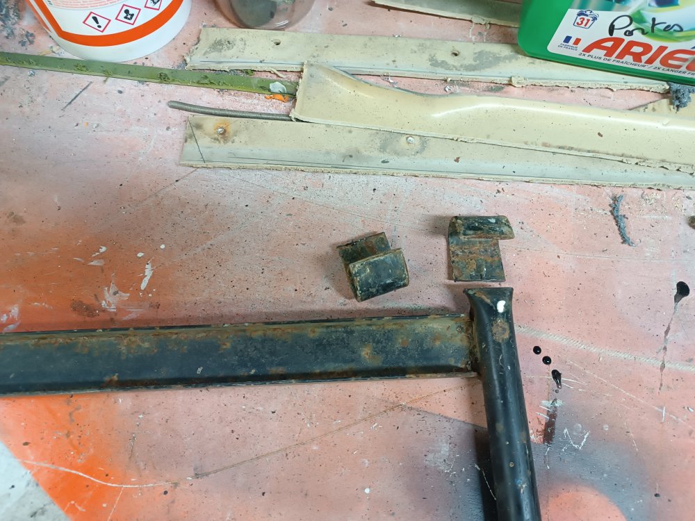

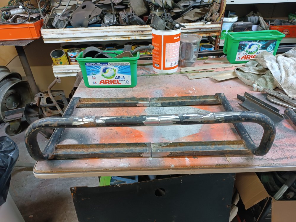

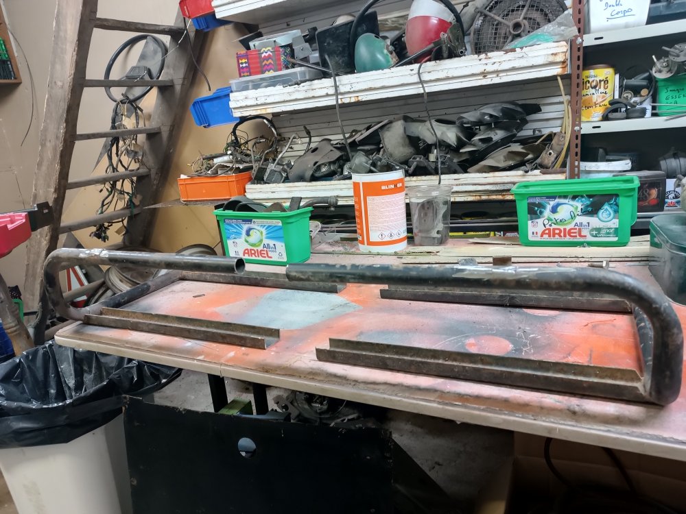

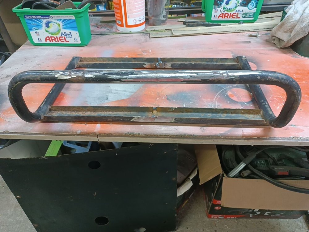

Mise en fabrication du pare choc :
la base
Mise à la mesure du châssis

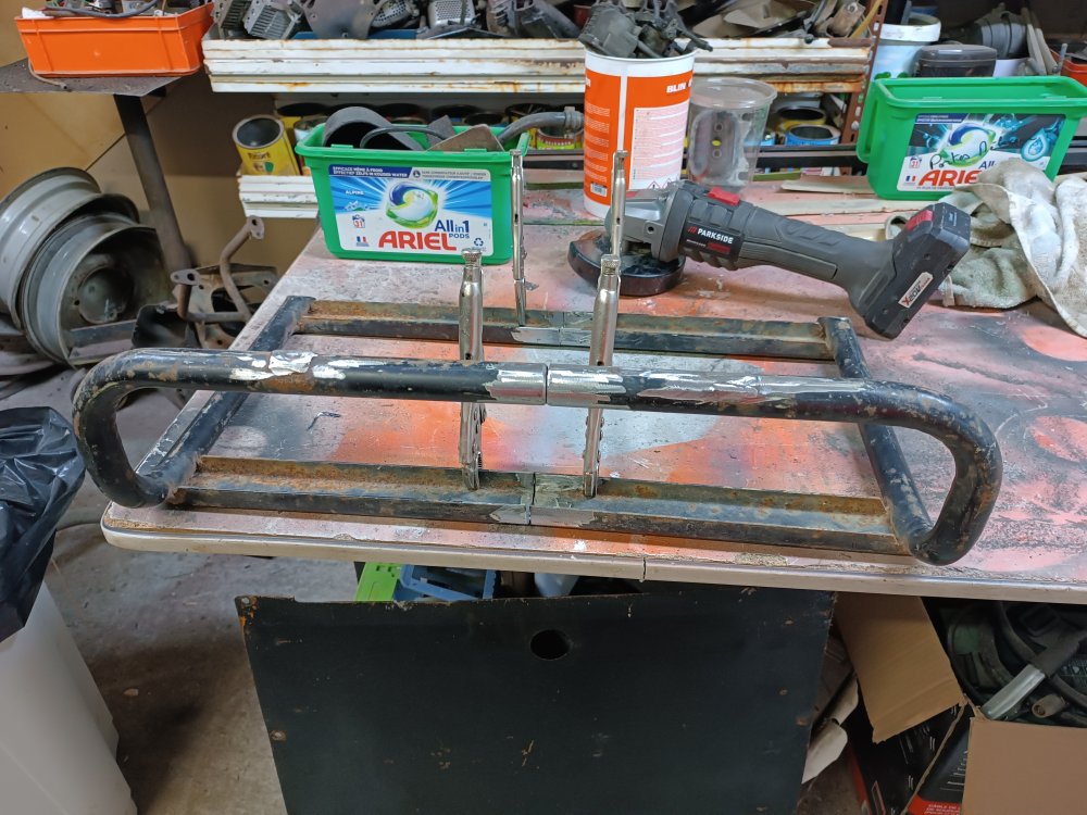

Prêt pour les soudures
J'en ai un deuxième à faire pour l'autre Méhari.

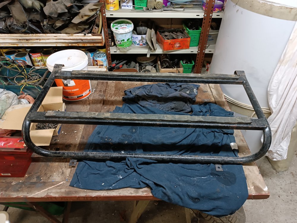

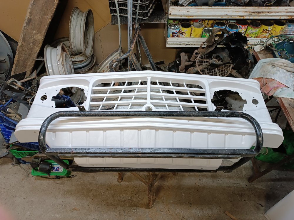

Re: Recyclage
Soudures faites.

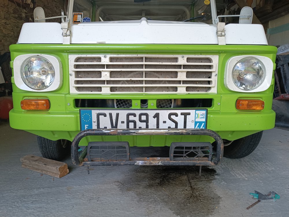

Mise en place pour voir le rendu.
Il faut l'imaginer en blanc.
Je suis pas convaincu :(
Re: Recyclage
Premier talu les feux additionnels vont pas aimer
Demander a phl91
Re: Recyclage
Trop bas!!!
Idée à revoir :mrgreen:
