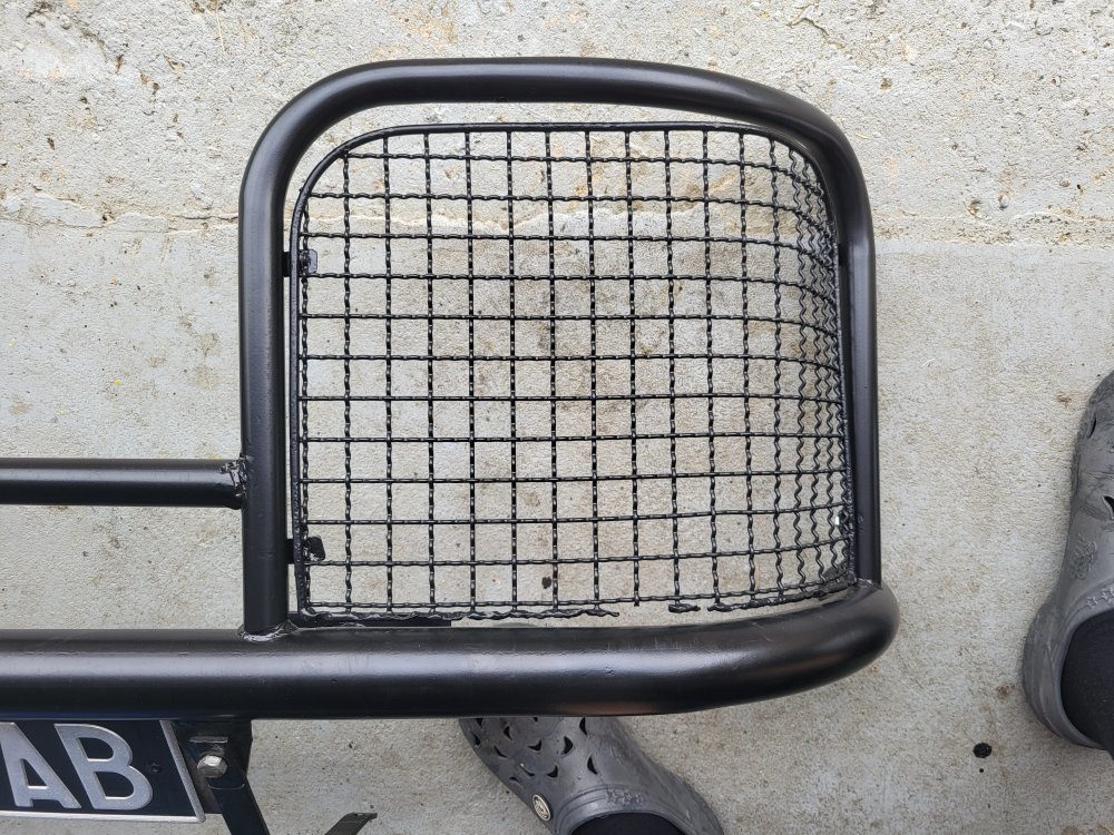

Est ce qu'une bonne ame pourrait me relever les dimensions des grilles sur le par choc avant grand modèle de la 4x4, J'aimerais compléter le mien qui n'en est pas équipé.

Ce quim'interesse c'est les dimensions de la grille, une photo serait super.
. J'ai le pare choc sur ma 4x4
Bonne journée
Messages : 1206
Re: Grille de pare choc avant de 4x4
Bonsoir
Photo de mon pare choc de 4X4 d'origine.
Le fil fait 2,5mm de diamètre avec la peinture.
La maille est de 21mm.
Bonne soirée
Dominique
