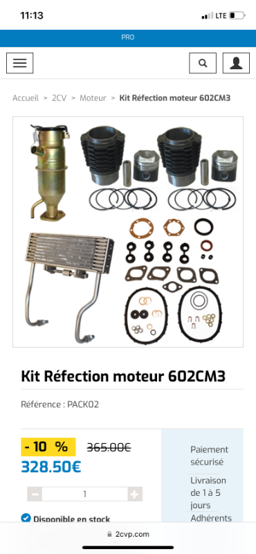

Je souhaite refaire entièrement mon moteur de mehari 602cm3
Je voulais avoir vos avis sur les kit moteur de 2cv passion est-ce bien ?
Que dois-je prévoir en plus du kit pour refaire parfaitement le moteur ?
Faut-il remplacer le vilbrequin ?
Peut-on nettoyer le radiateur d’huile ou il faut absolument le remplacer ?
Merci pour votre aide et conseils

Le radiateur d'huile ne se remplace que s'il a une fuite ou si il y a eu casse moteur? donc pollution du radiateur par particules métalliques; Il est superflux de le remplacer car se nettoye facilement à la pression, et spn prix n'est pas négligeable. Mais vu le contenu du kit, je suis assez surpris par le prix. Reste à connaître la qualité....

A la base je voulais refaire la segmentation puis l’ensemble des joints et un bon nettoyage du radiateur d’huile.
Pour le reniflard j’hésite, soit je le remplace soit je le refait avec des pièces neuves.
Que me conseillez-vous pour le reniflard ?
Re: Réfection moteur
le reniflard 2CV Passion est très bien.
Le refaire, tu peux aussi, mais il faut le bon coup de main pour un bon résultat.
