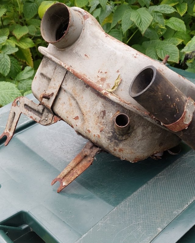

Je cherche à refaire une patte de fixation pour ma boîte à air métallique (modèle 1973), le précédent propriétaire ayant visiblement choisi de s'en séparer (peut-être lié au montage d'un double-corps). Je souhaite repasser en mono-corps (pour tendre vers la configuration d'origine).
Est-ce quelqu'un aurait une photo ou encore mieux des "cotes" pour refaire la pièce manquante ? on trouve des pattes de fixation pour le filtre à air en PVC, je doute que cela soit les mêmes fixation (si ?). https://mcda.com/alimentation-et-carbur ... -2cv6.html
Merci d'avance de votre aide :)

En plus de la patte de fixation manquante tu n as pas forcément le bon filtre le montage en 73 se fait avec deux filtres et le second est légèrement différent du tien décalage des fixations et le plus visible sans mesure ce sont les attaches ouvertes au niveau des pattes
Ici s il y avait un double corps, la patte était tronçonnée pour le passage du câble d accélérateur…

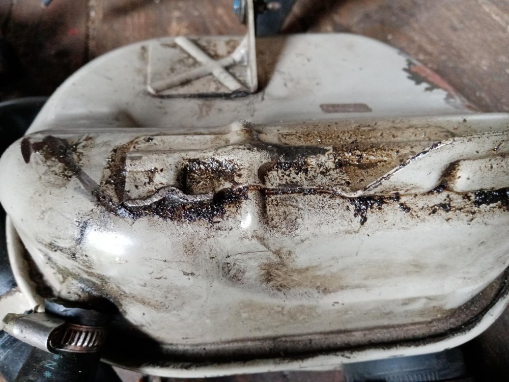

;) tu en profiteras pour controler l'etat de la fixation que j'ai entourè en rouge sur ta photo :
souvent la tole a tendance a se "dècouper" :(
filtre a air metal.jpg (151.52 Kio) Vu 798 fois

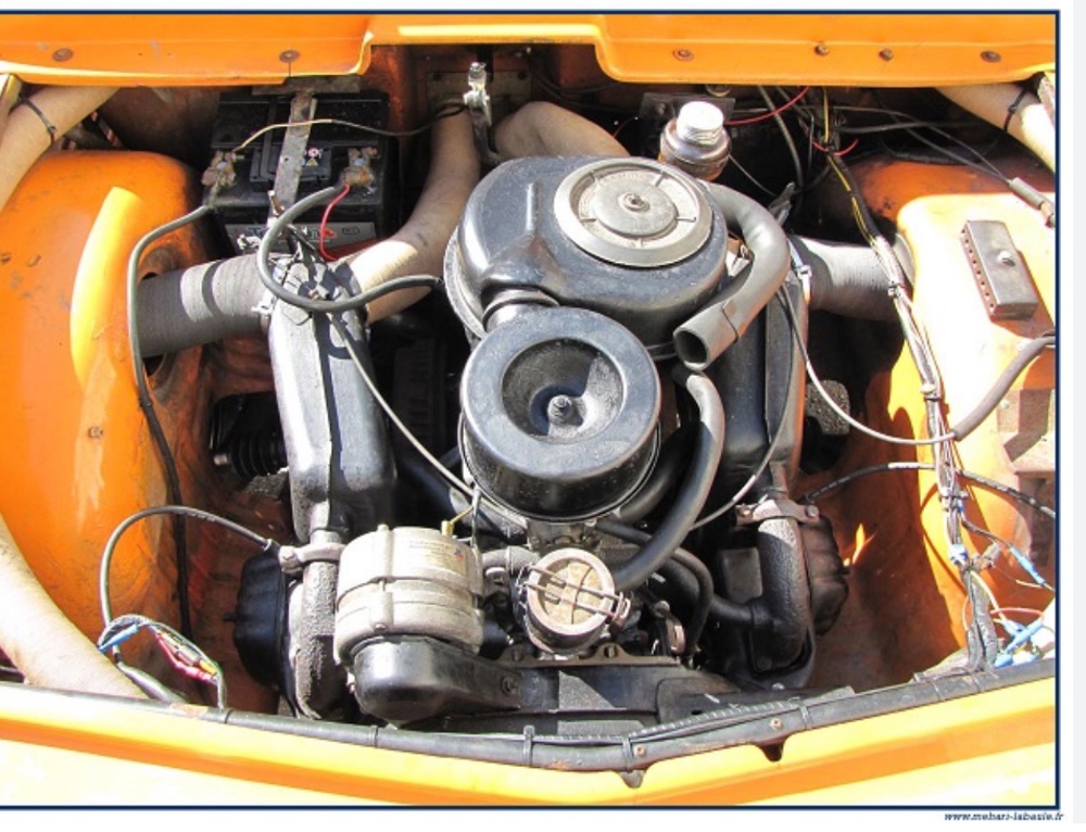

Voilà le modèle origine
