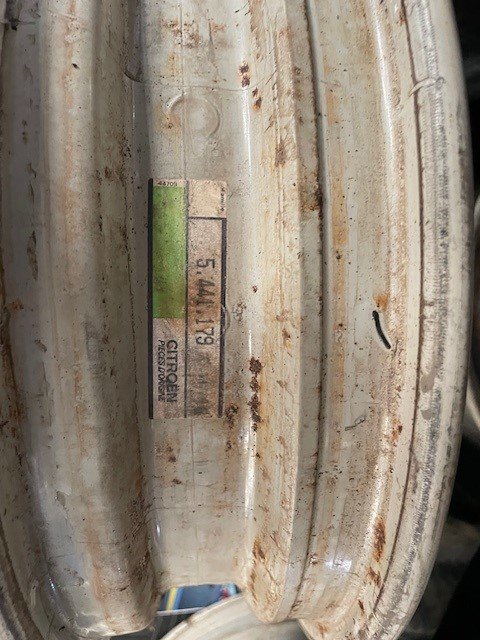

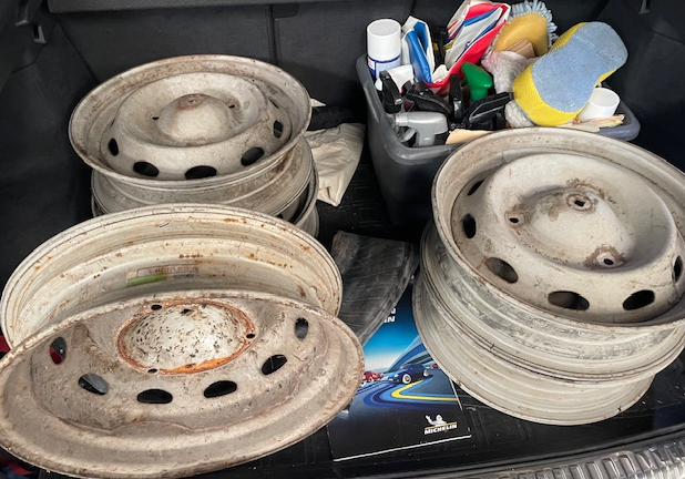

Message par 1BALDA »
jantes mehari 3.png (482.7 Kio) Vu 547 fois
jantes mehari 1.jpg (86.48 Kio) Vu 547 fois
Re: Jantes mehari tubeless ou pas ?
Super !
5441179
De la fameuse roue ajourée ami super depuis juillet 73 et mehari azur ! Impeccable !
Tubeless obligé oui depuis 1964 au moins sur les 2cv :D
pour reconnaitre une jante tubeless, il y a à l'intérieur sur le méplat un bourrelet sur lequel le bord du pneu vient prendre appui.
