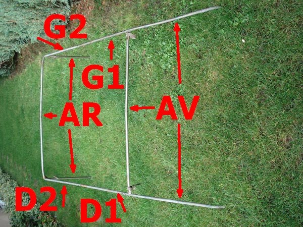

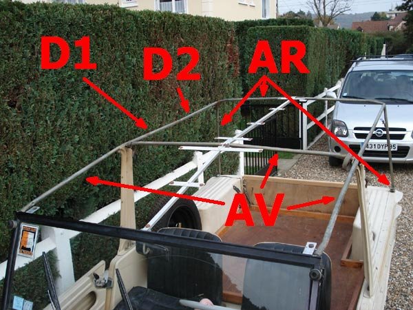

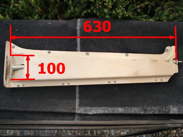

Voilà, Léa ! c'est fait ...

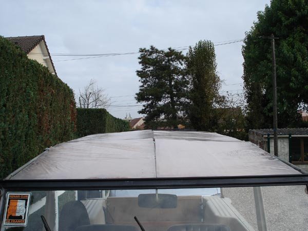

avant de commencer, une explication qui vaut pour cette photo et la suivante:
j'ai mis de plaques de contreplaqué doublées d'une feuille de nylon sous la capote.
- avantage: ça ne fait pas "réservoir" quand il pleut, et ça ne remue pas en route.
- inconvénient: la moisissure s'installe (ma bâche en toile n'est pas étanche).
Bon, OK, tu t'en moques, tout ça n'existe pas sous le chaud soleil Espagnol...
d'où cette arête de poisson pour soutenir mes plaques, en plus des fixations latérales.

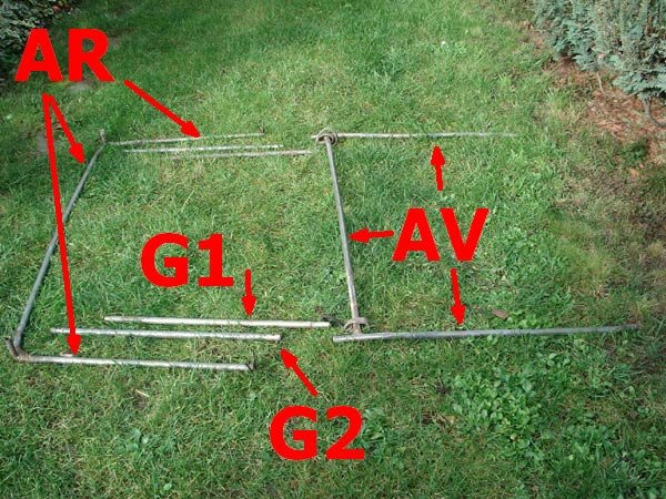

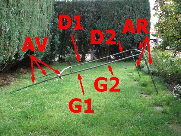

Revenons aux tubes. Tu as fait du camping? c'est pareil ! des tubes à emboiter...
que j'ai appelé D1,D2, G1,G2. D1 s'emboite dans D2. Idem pour les Gs.
Un "U" horizontal (AV) se pose sur le pare-brise et les pieds verticaux à l'arrière des sièges
Un "U" vertical se pose à l'arrière. Les Ds et Gs font la liaison avec AV et AR
Passons aux cotes: (en mm) les tubes font 20 de diamètre ext, 18 int, et 17 ext pour les emboitements.
les paires D1-G1 et D2-G2 sont identiques

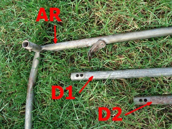

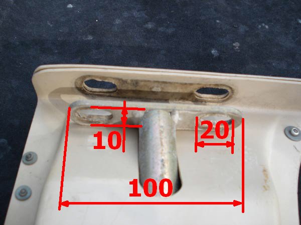

D1: diamètre 20, longueur 640, deux trous non traversants diamètre 7 à 15 et 20 à un bout, un seul trou non traversant à 20 de l'autre bout.

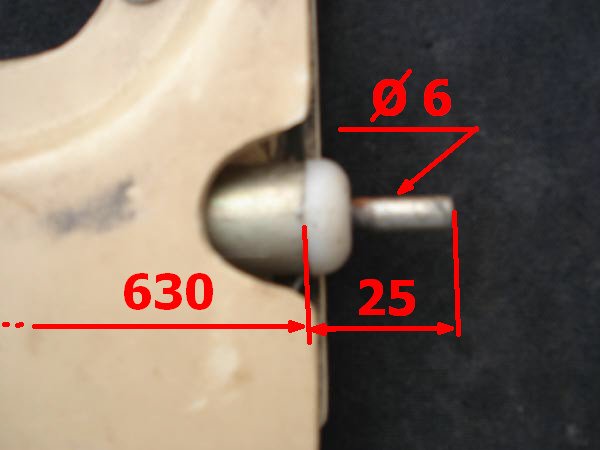

D2-G2 sont identiques à D1, sauf qu'il y a un têton monté sur ressort (c'est là qu'on en arrive aux tubes des tentes de camping!)
Montants verticaux : longueur: 630, plus têton diamètre 6, hauteur 25
pied de 100, avec lumières de centrage de 20x10)
"U" AV: longueur des côtés: 885. Têton L=25 dia 6 qui s'engage dans le haut du pare-brise. Barre centrale: 127.
les côtés ont un léger coude à 80 de l'angle avec la barre centrale (10 mm de déport). Ils ont un trou de 7 à 25 de l'angle, horizontaux non traversants
la barre centrale a aussi un léger coude à 130 de l'angle avec les barres latérales. Elle a un trou horizontal traversant de 7 en son mileu (à 635)

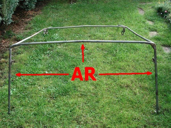

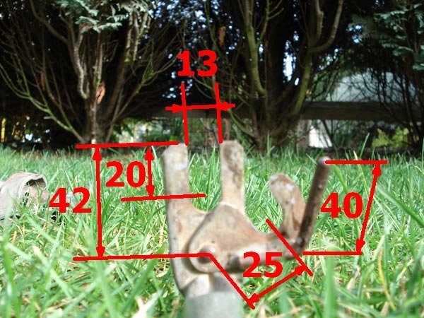

"U"AR: hauteur des pieds 650. Espacés à la base de 140, et en haut de 127. Détail d'un pied: (voir photo). Dans chaque angle supérieur, petit tube horizontal de L=70, dia 17 ext, avec têtons sur ressorts.
un trou horizontal vers l'avant de 7 au milieu de la barre supérieure. Cette barre est légèrement cintrée vers le haut, et a de légers coudes de chaque côté à 90 de l'angle.
voilà ... maintenant passons aux photos qui valent mieux qu'un long discours.
