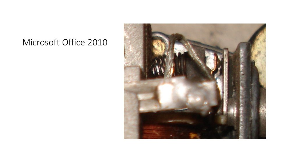

j ai demonte le tableau de bord pour faire sortir la bete
c ok mais il me manque ressort qui tend les tiges des 3 balais collecteur sur moteur
si je ne dis pas de conneries, il faut isoler certainement le ressort d'un cote pour ne pas mettre les balais en c/C non ??
merci
Re: galere essuie glace
Oui, c'est le point faible de ces moteurs d'essuie-glaces.
Il y a une petite languette en nylon qui permet de mettre en tension le ressort entre les 2 balais tout en les isolant électriquement.
Dans ton cas, tu peux le remplacer par un petit collier nylstop, ou autre, laisse aller ton imagination :mrgreen:

voila j'ai isole un linguet avec plusieurs couches de thermo et un petit ressort entre
je remonte ca et on teste!
fernandez alain
Messages : 60
Enregistré le : mer. 8 juin 2016 19:16
Message par fernandez alain »
bon j'etais content de moi mais ca n'a pas duré!!apres isolation d'un des linguets, j'ai testé et rien du tout. teste induit ok. je pense que j'ai du faire une C... tout a l'heure en testant le moteur sans linguets isolés.
c bien moi ca!!
si quelqu'un a un schema filaire de l'essuie je suis preneur
:oops: :oops:
fernandez alain
Messages : 60
photo actuelle
