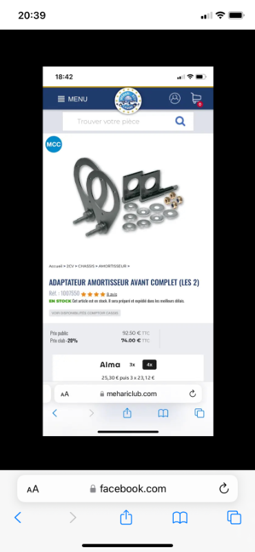

Bonsoir à tous, je restaure ma mehari et je voulais passé sur 4 amortisseurs. Il existe des kit chez mehari club cassis pour faire cette modification.
J’aurais voulu avoir vos retours sur ce produit et la difficulté pour le mettre en place
Faut-il laisser les frotteurs ?

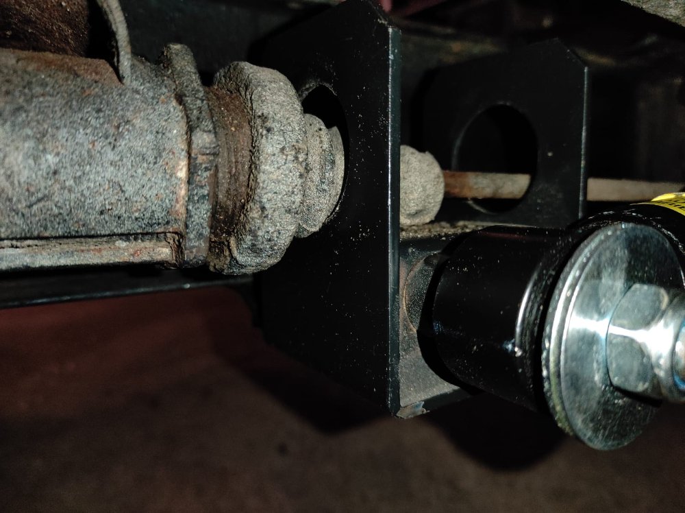

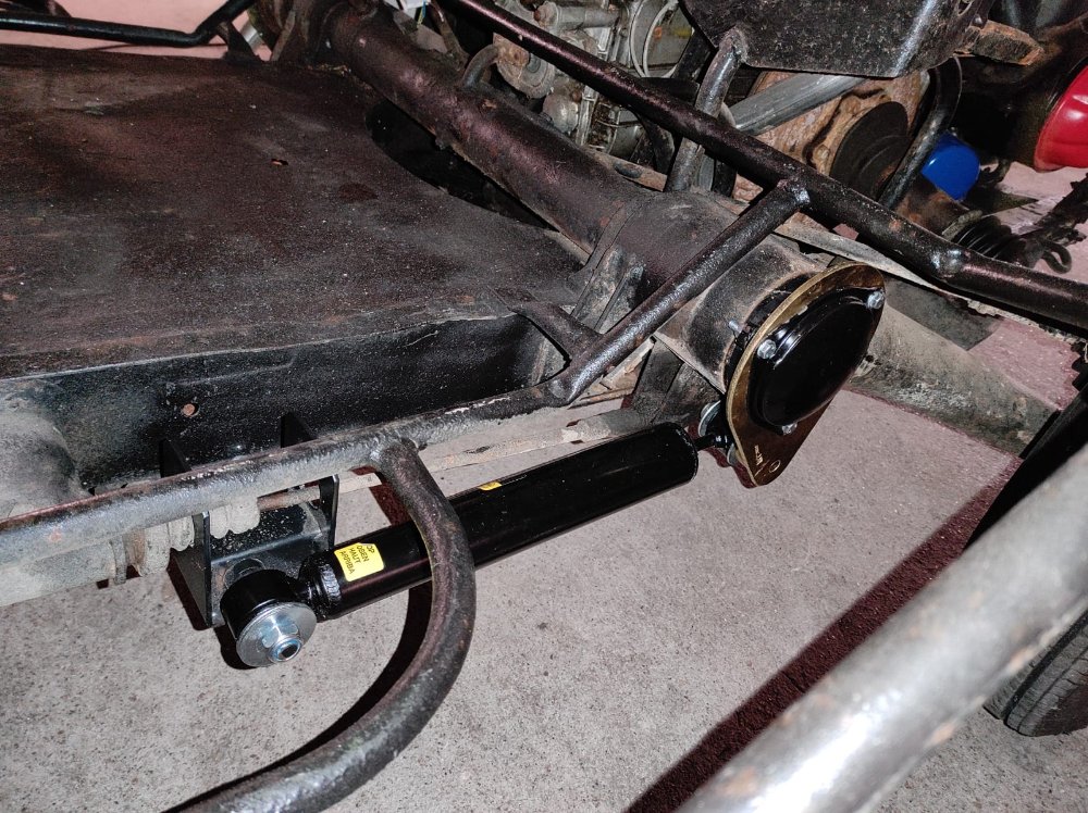

j'ai laissé les frotteurs même si ils doivent plus trop servir :mrgreen:
et j'ai pas pris ce kit, pour éviter de démonter/remonter les tubes.
j'ai pris celui là qui se fixe au chassis:
WhatsApp Image 2021-01-31 at 19.46.40 (2).jpeg (217.57 Kio) Vu 1137 fois
WhatsApp Image 2021-01-31 at 19.46.40.jpeg (115.74 Kio) Vu 1137 fois
